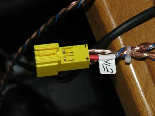

So hallo zusammen, ich melde mich nun auch mal zu Wort 🙂
Morgen kommen (sofern DHL mitspielt) die Weichen für vorne und Centerkit. Die Eton CX 280 HG habe ich schon hier.
Beim Einbau VL und VR mache ich mir gar keine Gedanken. Ich weiß nur nicht wie die neuen HT angeschlossen werden. An den Etons ist ein Flachstecker dran. Muss ich die neuen Löten und mit Schrumpfschlauch versehen? Oder wie habt ihr das gemacht?
Ich finde hier im Thread kaum Infos zum Centerkit Einbau. Ich habe mir Plastikkeile besorgt um die Verkleidung gescheit ab zu bekommen.
Ich muss den Lüfterverkleidung abbauen, dann das Comand Display und das Comand ausbauen um an die Kabel zu kommen.
Wo der Center dann angeschlossen wird steht gut beschrieben in Rüdigers PDF. Ich denke VL an + und VR an - kommt daher damit der Center ein Summensignal / Monosignal ausgibt.
Dann muss noch irgendwie am Handschuhfach links die Verkleidung ab damit man besser hantieren kann bzw. dort die Weiche einbauen kann.
Hat einer Fotos gemacht beim Umbau? Ich bekomme das sicher hin, aber Vorbereitung ist immer gut 🙂 Falls keiner Fotos vom Einbau des Centers gemacht hat, werde ich das nachholen.
Danke!
PS: Ich bin sehr gespannt auf die Veränderung!

Hallo
Ich habe deine Frage jetzt erst gesehen, sorry dafür.
Ich würde nicht die Bassanschlüsse verwenden, denn diese dort anliegenden Signal sind schon mal durch eine Aktivweiche gelaufen, und würden in dem Eton eine weitere Bearbeitung erfahren. Das klingt dann wie eingeschlafene Füße. Besser ist es, die Pegel von VL (Grün+/Grünbraun-) und VR Orange+/orangebraun-) zu verwenden. Die sind Phasenneutral sauber, und beinhalten das unverfälschte lineare Frequenzband. Damit kann dann der kleine Eton Sub auch sauber arbeiten.

Was ich noch vergessen habe:
Ab sofort gibt es die Türweichen für vorne und hinten optional in echter Plug & Play Version. Dabei werden die original MB-Stecker direkt an den Weichen Zuleitungen angeschlossen, und das Soundupgrade ist durch einfaches "aufstecken" elektrisch ruckzuck eingebaut. Dafür nötige technische Vorkenntnisse: absolut NULL ! Der original Kabelbaum bleibt dabei völlig unbeschädigt.
Die beigefügten Fotos zeigen, um was es geht.
mfg
Rüdiger
