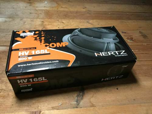

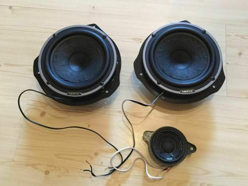

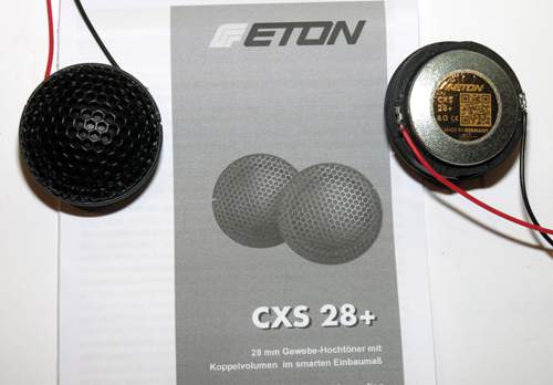

Hallo zusammen
Nichts ist so beständig wie der Wandel.
....und so gibt es immer mal ein paar Infos, die einem eben nicht so sehr gefallen möchten. Wer bislang mal mit dem Gedanken spielte, "irgendwann mal" seine werksseitig montierten Bässe in den Front und Hecktüren seiner C-Klasse gegen die von mir empfohlenen Hertz HV 165 "L" oder die noch bassstärkeren Hertz HV 165 "XL" zu tauschen, der sollte nicht lange zögern.
Denn beide vorgenannten Hertz Bässe laufen aus, und sind also alsbald aus den Lagern und Regalen verschwunden!
So beginnt nun also die Suche nach "Alternativen", denn die als würdige Nachfolger von Hertz avisierten, mit der blumigem Bezeichnung "Mille-Pro" benannten Serie, werde ich nicht wirklich warm. Ausführliche Hörtests und Messungen bestätigen leider, dass diese laut Produkt-Namen vermeintlich höher angesiedelten Bässe faktisch ein deutlicher Schritt zurück sind. Mit "Mille" hat das nix mehr zu tun, und mille "pro" als schon mal 2mal nix!!!! Eine sehr bedauerliche Entwicklung, und ein gutes Beispiel für schlechtes Marketing, das sicher voll nach hinten los geht! Denn das Chassis würde ich nun keinem mehr ernsthaft empfehlen.

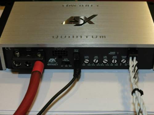

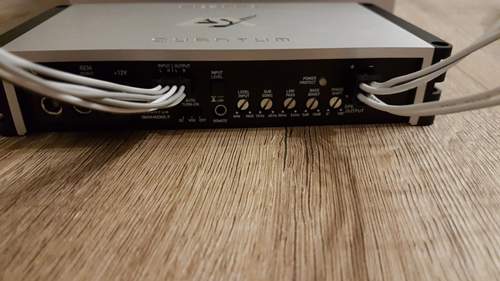

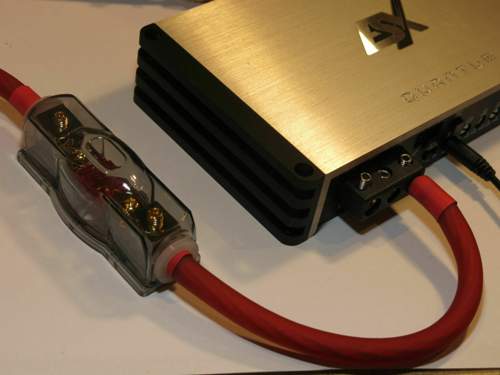

Ich habe einige Alternativen im Auge, die ich nun messen und begutachten werde. Ich halte Euch auf dem Laufenden.

Tag an alle,
da ich vom W204 aufn W205 gewechselt bin, benötige ich meine Lautsprecher nicht mehr u. will sie erst mal hier anbieten, bevor sie dann auf ebay landen🙂
Hertz HV 165 L mit Adapterring (gekauft im Juli 2015 insgesamt für 155€)
Original Mercedes Center-Lautsprecher (gekauft im Juni 2014 für 20€)
Ist also noch Garantie vorhanden! Zustand wie neu! Preis: 135€ inkl. Versand

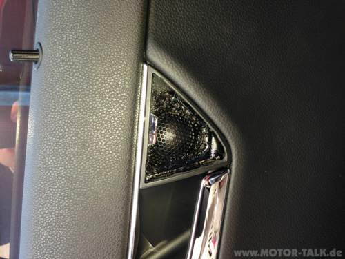

Hallo

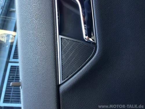

Seit heute gehöre ich auch zu den Rüdiger Fan´s habe den Step 1 verbaut.
Rüdiger Weichen, Center und 4 mal Eton CX 280 Ht
Hinten habe ich sie allerdings Sichtbar verbaut, weil mir das Risiko mit den vielen kleinen Löcher bohren zu groß war.
Da ich das Auto eh die nächsten 10 Jahre fahren möchte fällt das beim Wiederverkauf nicht ins Gewicht.
( Blende drauf) 😉
Der Klang ist viel besser geworden gegenüber den Standart Lautsprecher
Die Höhen sind klar der Bass deutlich besser. (jedenfalls gegen vorher man hört aber die Überlegenheit der HT zum Standart MT)
Ich werde aber auf jeden Fall noch Step 2 die Herz 1650.03 nachrüsten. Step 3 (Sub + Amp) überlege ich mir danach
Der bessere Klang führt aber auch dazu das der Unterschied zwischen Radio, MP3 und CD noch größer wird.
Ich hätte nicht gedacht das übers Radio so viel komprimiert wird das ist echt schade.
Hier ist die CD klar im Vorteil und die Nachrüstung kommt so richtig zur Geltung.
Ich möchte mich bei Rüdiger bedanken. Du hast mich infiziert 😉
