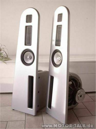

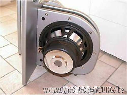

Ach und dann noch was.............
Xayas schrieb:
"schaue Dir Deinen Rü-Pol.
Jeder, der sich nur ansatzweise mit Lautsprecherbau beschäftigt, wird sich fragen, wie der überhaupt funtionieren soll. Denn mit dem nach hinten vollkom offenen Bass-Chassis arbeitet er de facto wie ein Chassis ohne Gehäuse, frei im Raum. Das führt zu einem akustischen Kurzschluß (!) und zu Auslöschung von dem nach Vorne durch den nach Hinten abgestrahlten Schall. Wie das Funktionieren soll ist mir ein Rätsel (zumindest gegen jeglichen akustische/physikalische Gesetze)"..
........Zitat Ende
.................an was erinnert mich das?
Zu meiner damaligen aktiven kaufmännischen Zeit, als es um das Verteilen von Projekten und Zielen ging, gab es immer einige aus der Aussendienstmannschaft und von den Filialleitern die tausende Gründe ins Feld führen konnten, warum irgend etwas nicht geht . Zum einen waren das immer die gleichen Mitarbeiter, und zum anderen immer die gleichen ewigen "Neinsager"! Dort kam nie ein konstruktiver Vorschlag, geschweige denn die Einsicht wie man gemeinsam ein Projekt stemmen könnte. ...aber zig Gründe warum das garantiert nicht geht. Irgendwann gibt man auf mit diesen Leuten Ziele zu verfolgen!
Mein Rüpol funktioniert,.................und wie! Genau so wie andere Dipole ähnlicher Bauart von einigen verschiedenen Highend Herstellern. Ich denke die beigefügten Bilder sprechen für sich,.....die funktionieren natürlich auch alle prima!......auch wenn es ja soooooo unmöglich erscheint.
die Welt ist groß und komplex, und man lernt immer dazu. ...und es geht so lange nicht, bis es einer probiert! Das gilt für Rüpole, für Hochtöner und deren untere Trennfrequenzen, simple aber gut berechnete Weichenlösungen und Interpretationen von Messschrieben und und und,.......
Es war inder Menschheitsgeschichte schon immer "en vogue" über anders denkende herzuziehen! Heute haben wir Autos, Raumfahrt und Elektrizität. alles nicht von Neinsagern erschaffen!!!!!!

„…Mein Rüpol funktioniert,.................und wie!...“
Irgendwie funktioniert er schon (sagen wir mal da kommen Töne raus). Nur wie?
Du scheinst das Problem mit dem akustischen Kurzschluss nicht verstanden zu haben. Also hier noch mal eine einfache Erklärung dazu:
„Wenn ein Lautsprecher ohne große Schalltrennwand oder ohne Gehäuse betrieben wird, können die von beiden Membranseiten abgestrahlten Schallwellen sich so überlagern, dass sich Druck und Unterdruck gegenseitig fast auslöschen. Dadurch fällt der Schalldruck stark ab. Dieser akustische Kurzschluss ist umso ausgeprägter, je kleiner die Dipol-Membran im Vergleich zur Wellenlänge ist: also bei tiefen Tönen. Die einfachste Abhilfe stellt eine Schallwand dar, die den Schallwellen einen Umweg aufzwingt, so dass kein direkter Kurzschluss mehr stattfinden kann. Die Breite der Schallwand muss dazu in der Größenordnung der tiefsten wiederzugebenden Wellenlänge des Schalls entsprechen“
Angenommen Dein Rüpol soll bis 30Hz spielen, dann wäre die tiefste wiederzugebenden Wellenlänge ca. 11m (330m/s : 30Hz). Und Deine Rüpole sind nur ca. 0,5m Breit. Also bei Deiner Schalwand wäre bei 660Hz Schluß!! Für Frequenzen unter 660Hz ist Deine Schallwand ungeeignet!
„…Genau so wie andere Dipole ähnlicher Bauart von einigen verschiedenen Highend Herstellern….“
Von welchen HighEnd Herstellern? Ich habe in meinen 35 Jahren intesiver Beschäftigung mit HighEnd noch keinen namhaften/seriösen HighEnd Hersteller gefunden, der sowas baut
„…Ich denke die beigefügten Bilder sprechen für sich,....“
Nein, sie zeigen nur handwerklich schön gemachte „Skulpturen“. Ob und wie sie funktionieren, steht auf einem anderen Blatt.
