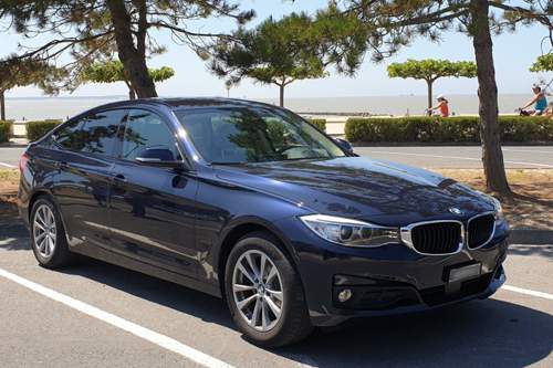

PS: Wir haben noch einen 320D GT mit über 160'000 Kilometer der viel weniger Probleme macht.
Das ist unser Auto fürs "Grobe". Der 5er wird immer nur extrem gut behandelt. ;-). Leider wird es vom GT keinen Nachfolger mehr geben... für die Ferien in Frankreich ist der wirklich super! Und er fällt auch nicht so auf, wie der M550i...
