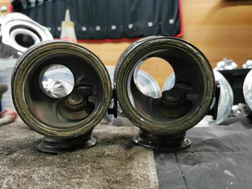

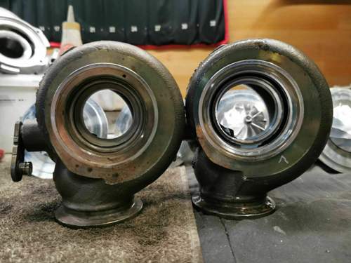

Themenstarteram 22. Februar 2022 um 7:39
Die Turbos...

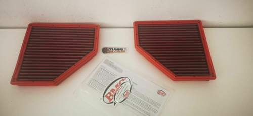

Themenstarteram 22. Februar 2022 um 10:18
Noch etwas Zubehör :)

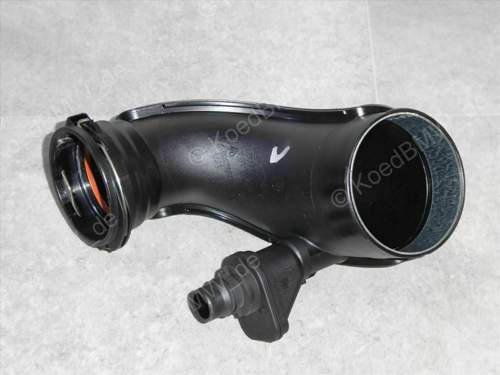

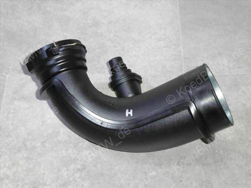

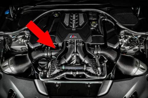

Kurzer Zwischenstand! Die M5 Lader kommen nun doch nicht zum Einsatz, nach genauer Inspektion der M550i Lader haben sich die Risse als glücklicherweise nur sehr oberflächlich erwiesen. Durch das Aufarbeiten der Lader wurden diese oberflächlichen Risse komplett entfernt. Nun kommt aber das Thema Luftführung dazu. Dadurch, dass sich die Ladereingänge vergrößert haben, bedarf es einem anderen Reinluftkanal. Aktuell tendieren wir dazu, die OEM-Bauteile vom M5 F90 zu nutzen, da diese an den Upgrade-Turbo passen (siehe Bilder).
Nur wie es dann weitergeht, dass wissen wir (noch) nicht :D Denn diese Teile passen logischerweise nicht an die OEM Luftfiltergehäuse des M550i. Eine Idee wäre eine Eventuri Carbon-Ansaugung gewesen. Die gibt es aber nur für den M5 F90 und mit ca. 2.300 Euro für das Paar sollte es dann schon auch ein Bauteil sein, dass "legal" verbaut werden kann. Dazu wäre auch sie nicht Plug-and-play passend. Ähnliche Projekte auf M550i Basis haben die Ansaugung samt Luftfilter hinter die Nieren verlegt (siehe Bild). Da es hier aber zulassungstechnisch nahezu unmöglich ist, legal unterwegs zu sein, müssen wir uns etwas anderes einfallen lassen. Es bleibt also spannend... :p

So, wir sind ein Stück weiter :D Sportkats sind drin, Upgrade-Lader sind drin und alles ist erst einmal mit den OEM-Luftfilterkästen und Sportluftfiltern (Matten) verknüpft. Das ist mir die liebste Variante, da Serie. Ob es funktioniert, das müssen wir jetzt natürlich im nächsten Step herausfinden. Alternativ wäre eine offene Ansaugung möglich, die aber eingetragen zu bekommen, wird eine Kunst. Von daher, schauen wir mal, ob es auch so funktioniert :)
