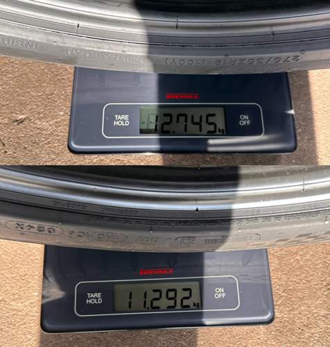

6.) Neue Reifen - Michelin Pilot Sport 5
Ich war sehr gespannt auf die neuen Pilot 5 Sport. Vor allem weil ich hier im Forum öfter gelesen habe, dass die RFTs so unbequem wären und im Abrollkomfort und in der Spurführung unerträglich wären.
Nun - das ist wohl wieder so ein Forenaufreger, den ich nach eigner Erfahrung keineswegs nachvollziehen kann. Vorher waren die Michelin Primacy 3 als RFTs in identischer Grösse drauf. Rein von Reifenlable ähnliches Geräuschniveau.

Zur Metrologie:
BMW gibt 15 mm als maximale Umfangsdifferenz an. Ich hab beim Reifenhändler nachgemessen.
275/35 R19
  • Onlinekalkulator Umfang: 2121 mm
  • real: 2112
  • Gewicht: 12,75 kg
  • Profiltiefe: 7.1 .. 7.3 mm ( mehrfach über die Lauffläche in verschiedenen Rillen gemessen )
245/40 R19
  • Onlinekalkulator Umfang: 2132 mm
  • real: 2113
  • Gewicht: 11,29 kg
Preis incl. neuer Sensoren incl. Montage und Wuchten € 1.250,- ( Batterien halten so grob um die 5 .. 6 Jahre - war also no-brainer neue Sensoren zu montieren )
Spannend ist, dass Michelin ganz offensichtlich die möglichen Toleranzen zugunsten eines nahezu identischen Rollumfangs für die Mischbereifung nutzt. Oder in andren Worten - die mögliche Differenz im Bereich der maximal zulässigen Abweichung wird zum Glück nicht genutzt. gehen wir weiterhin davon aus, dass die Hinterreifen auf 2,5 mm Restprofiltiefe abgerubbelt sind und die vorderen noch 4 mm hätten ( durchaus realistische Sichtweise ) so kämen wir basierend auf den Anfangsbedingungen auf maximal 10 mm Umfang Differenz und werden dann neue Hinterreifen nachgerüstet kommt man auf ca. 17 mm Differenz - knapp über dem oberen Limit von 15 mm Abrollumfang - also clever gemacht von Michelin. Da ich nicht Zufälle glaube ist das sicher so von Michelin beabsichtigt.
