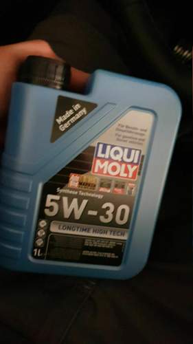

Hey Leute,
kurz zu meinem Auto, fahre nen 320Ci BJ2005 mit 200tkm auf der Uhr, Motor M54B22.
Habe heute nachdem meine gelbe Öllampe in letzter Zeit ab und zu geleuchtet hat mal nachm Öl geschaut, steht aufm Minimum.
Wie viel Liter Öl sollte ich nachfüllen und am besten vom welchem Hersteller?
Hatte davor 5W30 LO von Car1 beim Ölwechsel reingefüllt.
Und zu der 2. Fragen ist das normal, dass er nach ca. 4000km (6 Monate her) schon am Minimum ist?

Motorenöle sind untereinander problemlos mischbar 😉
Für eine kurze Zeit wäre auch das so gefürchtete 15w40 kein Problem gewesen, Hauptsache es ist genug drin 😁
Nya mineralisch, synthetisch und teilsynthetisch... Irgendwas davon war nicht so gut untereinander mischbar. Bin mir aber gerade nicht mehr sicher wie das war. Korrigiert mich wenn ich falsch liege
Das was ich gefüllt habe beim Ölwechsel (Car1 Longlife) war HC- synthetisch. Das was ich jetzt aufgefüllt habe (LM Longtime High Tech) war nur Synthetisch, macht dasn Unterschied?

Halben Liter beim kalten Motor nachgefüllt, ja ich weiß so bringts nichts zu messen aber bisschen angestiegen aber immernoch minimum. Mal schauen ob es morgen höher geht und ob die Leuchte blinkt, wenn ja kommt der Rest rein 1
