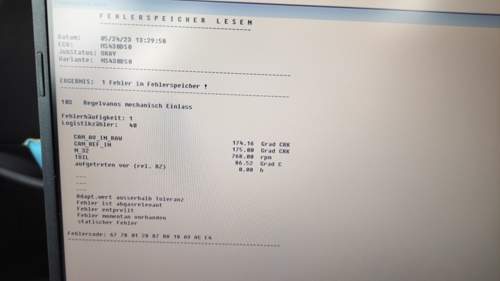

Moin,
ich hoffe, ihr könnt mir weiterhelfen.
Folgendes Problem:
Motor: M54 b22
Nach dem Kaltstart wird mir immer wieder angezeigt, dass die Vanos Einlass die Regelgrenze überschritten hat, hab ein Bild von gemacht.
Natürlich gibt es hunderte von Ergebnissen zu diesem Thema, Kolbenringe wurden deshalb schon erneuert, brachte zwar einen deutlichen Leistungszuwachs untenrum, aber sobald der Fehler auftritt, auch wieder ein Aussteigen der Vanos-Einheit.
Jetzt hab ich mir einlassseitig das Magnetventil ausgebaut und angeschaut.
Dieser kleine Steuerkolben geht beim Drehen in der Hand rein und raus. Soll das so sein???
Der Kolben, der in der Vanos-Einheit sitzt, lässt sich mit etwas Druck geschmeidig reindrücken.
Gruß Sven

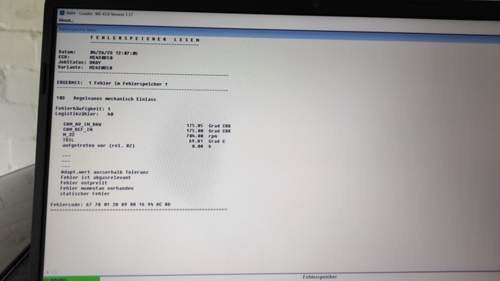

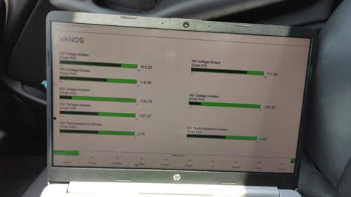

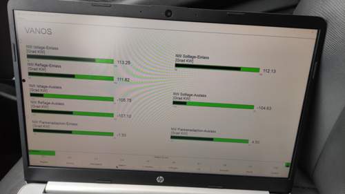

Moin hab eben noch zwei Bilder gemacht.
Also, der Fehler kommt nur nach dem Heißstart, nicht kalt wie vermutet.
Was bedeutet in der Fehlerbeschreibung Adaptionswert außerhalb der Toleranz?
Ist 175 Grad die Toleranzgrenze?
Steuerzeiten stimmen aber, vielleicht der Nockenwellensensor Einlass nicht ganz okay?
D
Im zweiten Bild scheint beim Betrieb der Vanos-Einheit alles okay zu sein, oder?
Da knallt wohl die vanos über die Schrägverzahnung in die endlage rein. Einlass Ref 112 grad ist falsch. 120 oder 126 wäre normal die ref Lage für die Einlassseite.
Das heißt: Steuerzeiten passen nicht 😁
Ahh okay, danke für den Hinweis.
Mich interessiert auch, warum das aber laut den Live Werten im Soll liegt und keinen Hinweis auf Toleranzende da ist...
Oder gibt's ein Problem mit der Sekundärkette???
Gibts Fälle, wo die sich gelängt hat?
Muss wohl nochmal die Steuerzeiten angucken...
Sekundärkette längt sich allerdings nicht relevant …
Wo das Problem genau liegt kannst nur du rausbekommen. Auslass ref -105, Einlass ref 120 sollte es sein… die auslasslage ist verstellt wenn die Einlasslage verstellt ist (symmetrisch). Die Einlasswelle läuft aber eben davon, was auf steuerzeiten deutet. Ob jetzt die Schrägverzahnung lose ist, beim vanos was komisches gemacht wurde oder ob Nockenwellen doch nicht ganz passen musst du eruieren

Also erstes Feedback: die Vanos meckert nicht mehr rum, Speicher bleibt leer.
Der Einlass-ref hat sich korrigiert auf 118.
Scheint zu reichen, um funktionsfähig zu bleiben.
