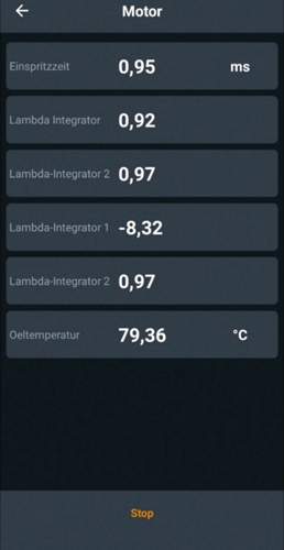

Update :
Das Fahrzeug stand 2 Tage in der Garage und heute morgen auf die Arbeit gestartet, beim ersten starten wieder ruckeln und Zylinderabschaltung. Berim zweiten starten das selbe. Erst beim dritten starten lief alles wieder reibungslos.
Beim ersten und zweiten starten hat der Motor ohne zu orgeln direkt gezundet bei Zuendschluessel 3. Das war mir sehr komisch. Beim dritten starten wie normal hat der Anlasser 2 mal gedreht und dann gestartet.. Ohne Problem !
Ich habe ja Verbrennungsaussetzer, und heute beim ersten und zweiten starten zuendet der Motor direkt ohne zu orgeln ? Komisch oder ?
Waehrend der Fahrt habe ich mit Carly Live Daten ausgelesen.
( Lamda Integrator, Lamda INtegrator 1 , Lambda INtegrator 2, Lambda Integrator 2.
Dabei ist mir aufgefallen, dass Lambda Integrator 1 immer einen zu hohen Wert hatte als wie die 3 anderen Werte.
Beispiel : 0,97 , 0,97 , 0,97 > Lambda Integrator = -3.20 bis zu -9.28.
Dieser Lambda INtegrator 1 hat immer andere Wert, unswar immer im Minusbereich.

Wie in paar Beitraegen vorher ist mir aufgefallen, dass ein Lambda Wert auf Bank 1 immer in den Minuszahlen geht ( bis maximum - 9.23 ) alle anderen 3 Lambda Werte sind immer gleich konstant.
Das Problem hat nur im Winter angefangen. Im sommer war nichts :)
Genau das habe ich oben versucht zu erklären. Wenn der Lamndaintegrator nicht passt ist es meist Nebenluft, oder das Auto ist noch nicht warm genug.
Das Thema mit den Tassenstößeln ist bei einigen immer akkut, würde ich hier aber erstmal ganz hinten anstellen. Deswegen hatte ich mal geschrieben richtig gasgeben. Aber da wurde ja von verbrannten Ventilen und so ein Blödsinn geschrieben.
Habe mich geärgert dass ich die Daten nicht frueher beobachtet habe. Werde nach der Arbeit die Daten beim Starten direkt beobachten. Eins steht fest Lambda Bank 1 ist im unteren Minus Bereich.
Waere es denn moeglich dass ich trotz Falschluftsuche dennoch ein Leck haben koennte? Sowohl von oben auch von unten kam nirgends Rauch raus.
Ich werde mal beide Lambdas auf Bank 1 wechseln. Wuerde ja nicht schaden.
Soll ich mal auf die Autobahn und bei konstant hoher Geschwindigkeit die Werte ueberpruefen? Meinst du das?
Laienhafte Frage:
Aber wenn die Lambda Vorkat und Nachkat gänzlich unterschiedliche Werte liefern, ist dann nicht auch eher eine von beiden fritte ? ^^"
Ich denke auch das es Falschluft sein könnte. Im Winter gibt es mehr Sauerstoff als im Sommer deswegen hast du es da nicht so gemerkt wie im Winter. Wenn ein Ventil weggebrannt wäre, dann hätte sich dein Motor ganz anders verhalten. Das wäre dann ein Mechanischer Defekt und er würde nicht nach einem neustart verschwinden. Hast du dir mal deinen Ventildeckel angeschaut? Manchmal haben die kleine Risse.

@Mateusz1997 schrieb am 11. Februar 2021 um 12:18:51 Uhr:
Falschluft kann ich eigentlich zu 98% ausschliesen weil wie gesagt, ich habe in der Werkstatt nach Falschluft gesucht und dabei war nirgendswo ein leck zu sehen.
Ventildeckel habe ich nicht ueberprueft. Das werde ich mal genauer unter die Lupe nehmen.
Kann es denn nicht sein dass die eine Lambdasonde defekt ist ? Getauscht wird die auf jeden fall.
Falls deine Ventildeckeldichtung undicht ist, dann kommt da auch Luft durch. So weit ich weiß, sieht man das beim Rauchtest nicht
Themenstarteram 11. Februar 2021 um 11:26
@Schmitt76 schrieb am 11. Februar 2021 um 12:18:00 Uhr:
Laienhafte Frage:
Wuerde ich als Laie jetzt auch sagen.
Ein screenshot von den Werten habe ich hinzugefuegt.
