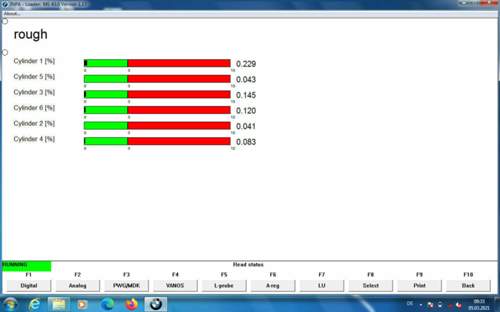

Solltest du Zündaussetzer durch anfangs klemmende hydros haben kannst du das eben so prüfen. Die Einspritzung wird anfangs abgestellt wenn die laufunruhe zu stark steigt, unabhängig davon ob dann der hydrostössel wieder gängig ist. Da hilft nur noch aus und einschalten damit der entsprechende Zylinder befeuert wird.
Das Orgeln sorgt dafür das Öldruck aufgebaut wird, muss aber recht lange gehalten werden, deshalb sage ich 2 x 10 Sekunden. Deine Batterie sollte dazu auch gut geladen sein, nicht dass es danach nur noch klackt. Baut sich der Druck auf, zirkuliert das Öl auch durch die Stößel und das Phänomen mit den Aussetzern wäre „behoben“ sollten die Stößel schuld sein.
Die laufunruhe misst über den kws die Effizienz der Zylinder und die ist nur gegeben wenn die richtig geschlossen und geöffnet werden wofür die Stößel mitverantwortlich sind.

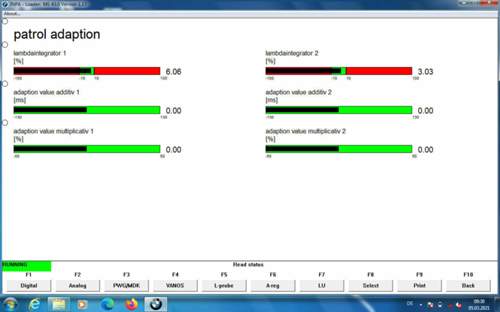

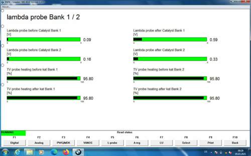

Hier mal die relevanten Bilder.
Alle Bilder wurden waehrend der Fahrt aufgenommen. Tempomat 90km/h.
Bild Laufunruhe an der Ampel im Leerlauf bei Betriebstemperatur.
Wahrend der Fahrt wird keine Daten von der unruhe gezeigt. nur wenn das Fahrzeug steht.
Mir ist aufgefallen dass bei dem Wert von der Drosselklappe " MDK voltage poti 2 = 4.49 " zu hoch ist.
Vielleicht koennt ihr ja die Daten besser deuten wie ich.
Laufunruhe-leerlauf-motor-warm
Lambda-waehrend-fahrt
Lambda-adaption-waehrend-fahrt
