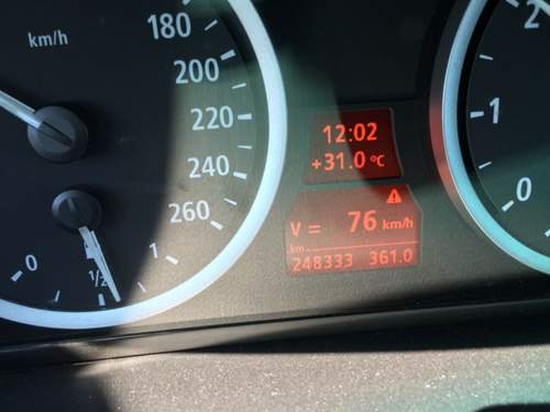

Hallo, nach ein paar Kurzstreckenfahrten wird mein 520i M54 zu heiß und gibt mir die Meldung "Motor überhitzt" in gelb. Außentemperatur gestern ca. 30 Grad.
Kennfeldthermostat wurde aufgrund einer Fehlermeldung im FS erneuert.
Wasserstand ist okay.
Lüfter läuft.
Bei Standgas sehe ich beim kalten Motor keinen Wasserstrahl im Ausgleichsbehälter. ( konnte nicht beides= gucken und gasgeben, da alleine ).
Bei der Fahrt Überland ist alles gut mit 48/50 Grad. Bei Stadtverkehr oder im Stand geht die Anzeige hoch und bei 88,5 Grad geht die gelbe Warnlampe an.
Bitte um Hilfe, da ich so nicht am Freitag 1100 km in Urlaub fahren kann

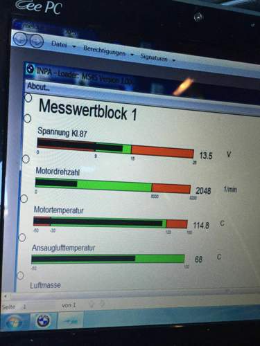

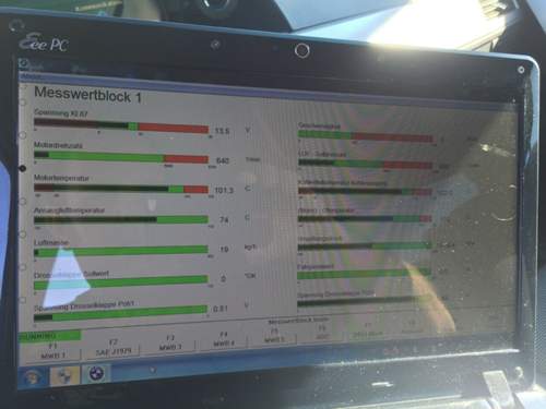

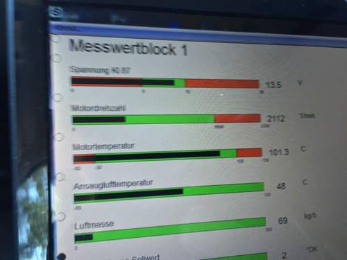

Also.. Habe bis 95 grad circa entlüftet und mit Klima bin ich im Stand nun bei 101,3 Grad aktuell...

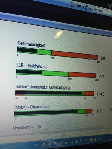

Mit etwas Gas geben im Stand bei 104,3 und bei der Fahrt geht bei mit Klima die Meldung bei 114,9 Grad an
Dann fahr mal eine Runde und log mit. Siehst ja was er macht.
Dann tausch die WaPu.

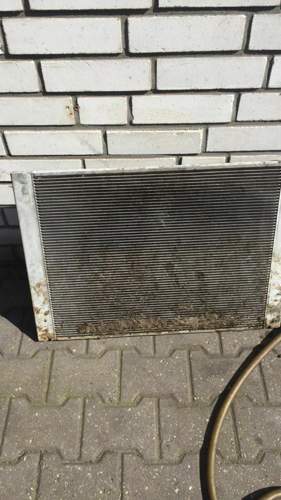

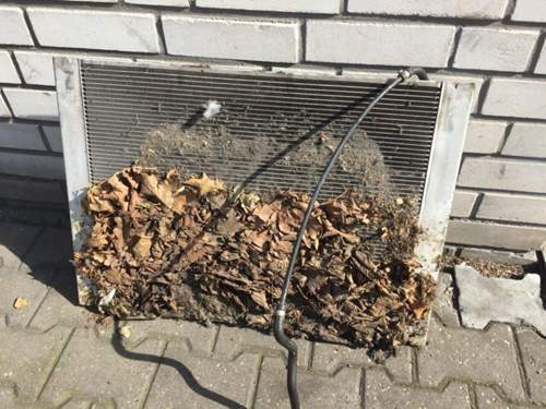

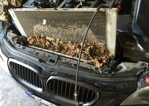

Also... Die größte Wirkung hatte sicherlich das "bisschen" Laub zwischen Klimakühler und Wasserkühler... Seht selbst... Wapu auch direkt getauscht und nun teste ich bei nur 28 Grad Außentemperatur mal weiter... Bis dato blieb er brav kühl :-)
