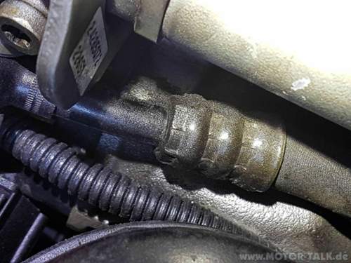

Mir ist aufgefallen das der Ölverbrauch in der letzten Zeit etwas gestiegen ist. Unten ist der Motor komplett trocken auch am Ölfiltergehäuse und der bekannten Dichtung die habe ich schon gewechselt.
Mir ist dann aufgefallen, dass die Vanosleitung oben an der Presssung der Leitung in Richtung Motor also wenn man davor steht links von der Leitung Öl ansetzt bzw. geringfügig welches verliert, an den beiden Dichtungen dürfte es nicht liegen,da ist direkt kein Ölverlust sichtbar.
Ich habe den Motor mal zum Tausch der Motorlager an dem Haken daneben angehoben ohne die Vanosleitung zu lösen, es kann durchaus sein, das die Leitung dabei leicht geknickt wurde und undicht geworden ist. Ich habe jetzt die Vanosleitung und die 4 Metallringe bzw. Dichtungen neu bestellt.
Ich habe jetzt mal alles mit Bremsenreiniger sauber gemacht und die beiden Dichtungen oben jetzt mal nachgezogen, da ich die Vanos Leitung beim Tausch der Ölfiltergehäusedichtung oben schon mal lose hatte. Damals habe ich die zwei Dichtungen nicht durch neue ersetzt. Auf den Bildern kann man das Öl gut erkennen.
Meine Frage! Muss ich zum Tauch der Vanosleitung die Ansaugbrücke demontieren um an den unteren Anschluss der Leitung zu kommen, oder kommt man da seitlich dran wenn man den Lufilterkasten ausbaut und die Anschlüsse die dort an den Aggregaten vor der Vanosleitung liegen löst?

Du kommst einfach seitlich dran. Die Leitung ist am Ölfiltergehäuse angebracht
@donBogi schrieb am 5. Februar 2018 um 12:35:38 Uhr:
Also Lufflterkasten ausbauen ganzen Kabel lösen und dann die Leitung demontieren? Das wäre ja schnell erledigt🙂
Jo. Ich habe diese für die Dichtung sowohl oben als auch unten gelöst weil ich die Metalldichtungen gewechselt hatte.

Habe die Vanos Leitung jetzt getauscht, dabei habe ich festgestellt, dass ich bei der Leitung vorne an der Vansos beim Tausch der Ölfiltergehäusedichtung vor 3 Jahren versehentlich zwei der Metallring Dichtungen auf einer Seite (unten an der Auflage Schraube) angebracht habe.
Der Wagen hat jetzt spürbar etwas mehr Drehmoment im Bereich 0~2500 U/Min. Ich denke, dass liegt daran, dass der Schlauch und natürlich die Seite ohne Dichtung nicht richtig dicht war😰
