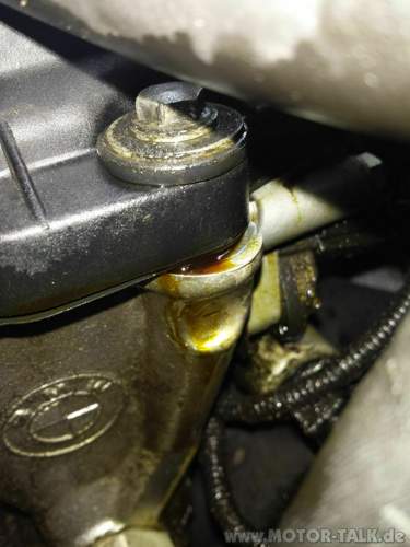

Hallo Kollegen,
Mein auto verliert ganz leicht öl und tropft aufm krümmer usd stinkt unheimlich...
Ich habe schon vor kurzem VDD wechseln lassen aber danach habe ich was anderes bemerkt (Siehe Bilder)
Die bildern stammen nicht von meiner auto aber sieht bei meinem genauso aus.
hat jemand vielleicht nen idee woran dass es liegt ?
Vielen Dank vorab!

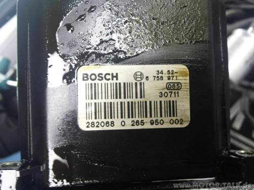

Hallo an alle hier,
habe ein ähnliches Problem mit Ölverlust am Ventildeckel bzw an der Ventildeckeldichtung.
Kurz zur Historie:
520iA von 4/2002 mit jetzt 260.000 km. Seit Stand 70.000 km LPG landirenzo.
- 10 Jahre vom Arzt gewartet mit lückenloser Historie von 2004-2013 inklusive Vermerk zu beginnenden Ölverlust und "Ölstopp" - Versuche bei 150.000 km.
- seit 2013 (ab 174.000 km) bei mir. Ölverlust und/oder Verbrauch ca 1 Liter (5w-40 Castrol magnatec) auf 8000 km nachverfolgt.
Kein großer Ölverlust im Motorraum auf der Auslassseite feststellbar, nur leicht ölig unterhalb der Ventildeckeldichtung.
- vorsorglich in 2016 diese VDD (von Autoteile RUF) vor 8 Monaten und 10.000 km wechseln lassen bei freier Werkstatt. Ohne neuer Schraubendichtungen (15 Stück).
- danach Ölverlust/Ölverbrauch jedoch weiterhin konstant geblieben bei 1 Liter auf 7.000 bis 8000 km. Jedoch zusätzlich nun sichtbare extreme Ölverschmierungen auf der Auslassseite (siehe Fotos) wie z.B. Unterseite ABS-modul Gehäuse, Motorhauben-Fliessabdeckung, Motorblock Auslassseite, Elektrostecker in Lufternähe usw.
- ich denke der stark drehende Lüfter verteilt das "irgendwo" stark tropfende, frisch braune Motoröl im vorderen linken Motorraumbereich.
Habe eine kleine Gummi Schraubendichtung erneuert, um zu sehen ob es nicht daran liegt. Vorher/nachher Fotos zeigen dass es nicht sein kann.
Meine Frage:

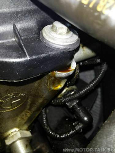

Auf dem vierten Foto sieht man auf der linken Seite in Höhe der Vdd dass ein kleines 2-3 cm flaches Gummi Stück (Teil der Vdd?) heraus guckt und nicht richtig am Platz zu sein scheint. Oder ? Wurde hier unkorrekt die Vdd zugeschraubt ? Oder zu feste?
Bin etwas ratlos wegen der starken Ölverschmierungen, teilweise lachenweise Ölansammlung in einer Ecke ( ca 4-5 cm breit).
Was soll ich tun?
Neue VDD? Von anderem Hersteller?
Mit NM anziehen lassen ?
PS:
-KGE habe ich selbst vor 1.000 km gewechselt, um zu hohen Öldruck im Kurbelgehäuse auszuschließen. Andere Falschluft Quellen ebenso.
- ALLE Fotos hier sind NACH dem VDD Tausch in 2016 vor 10.000 km.
Bitte um Hilfe, Danke

Sieht aus wie zu fest angezogen oder keine dichtmasse verwendet... Würde ich nochmal neu machen...
Laut Mechaniker wurde keine dichtmasse verwendet, da keine vorgesehen ist.
"Die Gummidichtung dichtet. Nicht irgendwelche anderen Flüssigkeiten oder Fette. Nur das Gummi."
Was veranlasst dich zur Aussage dass es zu fest angezogen wurde?
Da gehört auch keine Dichtmasse hin, so was machen nur Pfuscher!
Das Stück was da raus schaut ist Dichtmasse, die Dichtung kann kann sich wegen der Dichtmasse nicht Richtig in den VD legen. Somit liegt die Dichtung wellig im VD. Dichtung raus nochmal, alles sauber machen.
Und auch neue Dichtungen an den Schrauben.
Und auch schauen das der VD selber keinen Riss hat, also um die Schrauben genau schauen.
Zur Not sauber machen und fahren.

Das Stückchen Gummi sieht doch nicht aus wie fettige Dichtmasse, es ist festes Gummi.
Dichtmasse wurde nicht verwendet beim VDD Tausch !
Ist doch ziemlich ersichtlich, dass es Gummi ist was rausguckt, oder ?
