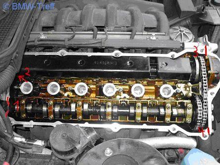

hi leute, nun ist es auch bei mir soweit. Die VDD ist fällig. hab irgenwo in nem beitrag gelesen, dass diese an manchen stellen geklebt wird. meine frage: wo, womit und wozu wird diese eventuell geklebt? hab schon ne neue besorgt und der bmw-typ meinte da gibts nichts zu kleben, sonst wäre irgend ne tube auf der explosionszeichnung mit dabei gewesen. will noch die ansaugbrücke komplett neu abdichten. sind da noch andere dichtungen, die ich gleich mitwechseln kann? KGE ist schon neu. muss ich irgendwas beachten? beim ziehen der injektoren oder ähnlichem? wäre für jeden tipp dankbar.

Naja, da Du ja nun schon die Neue VDD hast, macht es wahrlich keinen Sinn irgendwas rumzukleben, zumal gutes Klebezeugs kaum billiger als die neue Dichtung ist.
1) Da wird nichts geklebt, nur schön draufgelegt.
2) Die Ansaugbrücke wechseln -> alle Profildichtungen neu (um Drallklappen und sonstige).
3) Injektoren müssen nicht raus für den Ansaugbrücken-Ausbau. Nur den Kabelbaum lösen und auf die Seite legen.

Ja die VDD wird verklebt in den "Halbmonden". Wenn du die Injektoren raus nimmst, tausch die Dichtringe. (Ich zweifel mal daran das sie ohne gegenwehr sich entfernen lassen)
M6 = 10Nm
M7 = 15Nm
musst schauen welche du hast

Punkt 1 & 2 Halbmonde 😉
Ahsooooooooo 😁 alles klar 😉

hi leute vielen dank. hab mir die dichtringe (6x gummi, 6x kupfer) für die injektoren heute schon bestellt. bmw sagt: das nichts geklebt werden muss. hab tausend mal nachgefragt. dichtung schön rein und mit drehmoment anziehen.

Frage zu den schrauben am VD:
wollte natürlich auch diese neu abdichten. die dichtungen gibts aber nicht einzeln. nur komplett mit schraube! 😠das sind nochmal ca. 80.- euro für außen und innen. Siehe nummer 3 und 4 auf dem bild.
müssen die umbedingt neu? da ist ja dann überall dichtung drum herum!

Naja, VDD Dichtung brauchst du nicht kleben, würde ich nur auflegen. Schrauben neu oder nicht, schwere Frage.
