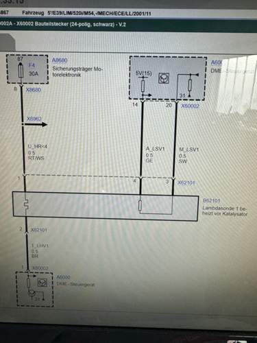

Lamdasonde Bank 1 und Bank 2 vor Kat stand im Speicher, Sicherung erneuert (war durch), neue Lamdas verbaut.
Aktuell steht jetzt im Speicher Lamdasondenspannung Bank 1 vor Kat Heizung und kommt auch immer wieder und Bank 1 Gemisch fett.
Ich habe ausserdem immer noch irgendwo Falschluft und komme nicht mehr weiter.

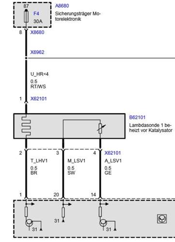

Lambdasonde Sicherung kommt auch nicht so häufig vor (Kabelbruch mit Kurzschluss oder direkt Sondenkurzschluss ist nicht unmöglich aber seltener) aber das dann auch gleich an beiden?
Wie kommt das denn?
Oder ist hier eine Sicherung für beide Sonden zuständig?

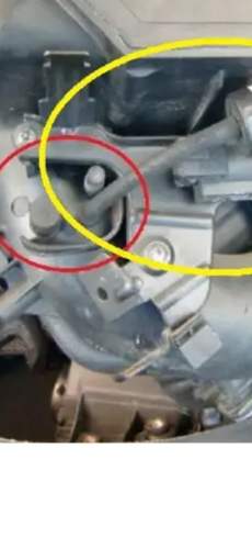

Also, Blindstopfen an der Ansaugbrücke sind natürlich auch erledigt.
Vor der Reparatur war das Ventil and der Ansaugbrücke Spritzwand gar nicht mehr dran, da komplett die Unterdruckschläuche weggegammelt waren.
Vom Vorbesitzer waren alle Löcher mit Blindstopfen versehen, was ich nicht verstanden habe, aber habe es dann wieder auf den Zustand gebracht, der in der PDF angezeigt wurde.

Die Sicherung der Lambdasonde ist zuständig für beide Sonden.
Anfangs hatte ich auch beide Sonden im Fehlerspeicher. Nach tausch der Sicherung ging die MKL jedoch wieder an und diesesmal hieß es Lambda Sonde Bank 1.
Daraufhin habe ich beide Sonden getauscht, es geht zwar keine MKL an, aber es steht im Fehlerspeicher Lambda Heizung Bank 1 (genauen Fehlertext reiche ich noch nach) der auch immer wieder kommt.

Die Blindstopsel hinten wirken sich auf den Regelkreis 2, also Zyl 4-6 aus.
Wurden mit der Ventildeckeldichtung auch die (alle??) Gummischwammerl unter den Schrauben gewechselt? Sind die hart, stimmt der Anpressdruck auf die Dichtung nicht mehr.
O Ringe sehen gut aus, könnte ich aber auch mal tauschen.
Ventildeckeldichtung komplett mit allen anderen Dichtungen.
Blindstopfen hinten waren überall drauf, hab das geändert und es so gemacht wie es auf der PDF aussieht.
Bei mir war rot eingekreist komplett alle 3 mit Blindstopfen versehen, gelb eingekreist inkl Ventil war gar nicht mehr da
Blindstopfen

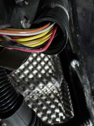

Die Fehler lauten: Lambdasondenheizung Bank 1
Lambdasondenspannung Vor Kat Sonde 1
Lambdareglerabweichung Bank 2 Abweichung Fett
Lambdaintegrator 1 auf 0.00 mit minimalen Sprüngen
Lambdaintegrator 2 nach wie oft 28, regelt mal minimal runter geht aber direkt wieder hoch
Für mich sieht das so aus als ob die Bank 1 garnicht regelt, deshalb ist der Integrator auf "0". Die 2. Bank funktioniert, ist ja auch kein "Lambdasondenfehler"Fehler für Bank 2 vorhanden. Also erstmal die Sache mit der Lambdasonde der Bank 1 in Ordnung bringen. Dann geht's weiter!
Wenn dann die Bank 1 auch den Fehler "Lambdareglerabweichung Bank 1 Abweichung Fett" hat ist es Falschluft! Evtl. ist der Fehler in der Sekundärluftsteuerung zu suchen, diese ist ja vom Vorbesitzer totgelegt und von Dir wieder instandgesetzt.

Ich halte es ebenfalls für möglich, dass Bank 1 nicht hinreichend geregelt läuft.
Du schreibst zwar dass der Lambdaintegrator der Bank 1 minimale Sprünge macht.
Aber wenn die Sondenheizung so wie es im Fehlerspeicher steht gestört ist, regelt die Lambdasonde vermutlich auch nicht korrekt.
Hast du denn die neuen VEMO Sonden jetzt auch mal zwischen Bank 1 und 2 quergetauscht?
Und geprüft ob dabei der Fehler Lambdasondenheizung mit wandert oder sich löschen lässt und fern bleibt?
Die Heizung/Betriebstemperatur ist äußerst wichtig für eine korrekte Regelung.
Wenn der Fehler Sondenheizung trotz austauschen/quertauschen bestehen bleibt und nicht mit wandert solltest du die Zuleitung prüfen.
Im ungünstigsten Falle hat das Steuerget etwas abbekommen als die Sicherung ausgelöst wurde.
Sollte die Lambdaregelung auf Bank 1 wieder korrekt laufen, halte ich es für möglich dass die genauso im Grenzbereich hängt wie Bank 2, in dem Fall wäre durchaus wieder der Kraftstoffdruck ein mögliches Szenario oder Sekundärluft.
Dass eine Bank auf 0 läuft und die andere im Grenzbereich erfordert schon massiv Falschluft an Stellen, die sich explizit auf eine einzelne Bank auswirken, das hättest du mit dem Rauchtest finden müssen...
Aber zunächst würde ich die Lambdasonden abhaken und die momentane Schilderung gibt anlass dazu, hier noch etwas festzuhalten und den Fehlerspeichereintrag dauerhaft entfernt zu bekommen.
Habe mal die Kabel geprüft und festgestellt, das zwei Kabel ineinander geschmolzen sind.
Habe ich jetzt erstmal provisorisch repariert, Fehler bleibt jedoch weiterhin.
Quertauschen ändert nichts an der Sache.
Also entweder irgendwo irgendwas mit dem Kabelbaumodrr DME defekt würde ich vermuten
Lösung:
Kabelbaum der Sonden lag lose auf dem Motorblock.
Durch die Hitze sind alle Adern zusammengeschmolzen.
Also habe alle Kabel Durchgang miteinander, auch von Sonde 1 auf 2.
Entweder neuer Kabelbaum oder ich ziehe entsprechend 8 neue Leitungen bis zum MSG.

Schau mal Alle Kabel nach um den Motor rum wo es warm oder heiß ist/wird. Besonders Lambdas Da hatte ein Kumpel von mir vor einigen Jahren ein Problem!
Edit: Mann sollte vorher Alles Lesen. Das Kabelproblem wurde schon behoben, Sorry! 🙂
Ich habe jetzt mit einer 2. Person alle Kabel repariert, selbst an den Stellen, wo keine Hitze hinkommt, waren die Kabel Teilweise verschmolzen.

Es taucht immer wieder im Fehlerspeicher Lambdasonde Vor Kat Bank 1 Spannung auf.
Es kommt aber definitiv Spannung an, an der Leitung (13.4 Volt), alle anderen Adern haben keine Spannung.
Die Heizung funktioniert auch.
Messungen an der Bank 2 sind exakt wie auf Bank 1.
Lösche ich den Fehlerspeicher, regelt die Lambdasonde Bank 1 auch sichtbar im Tester und wird als aktiv angezeigt.
Bank eins regelt dann ins Minus, Bank 2 nach wie vor ins plus.
Motor läuft dadurch auch ruckeliger.
Das ganze hält dann ein paar Sekunden, danach fällt der Integratorwert immer weiter runter bis auf null, Spannungsfehler wird gesetzt, Sonde wird als nicht aktiv angezeigt und das wars.
Das kann ich beliebig wiederholen.
Alle Leitungen wurden auf Durchgang gemessen und es nichts auffällig.
Quertauschen ändert nichts an der Sache, auch Stecker Quertauschen ändert nicht, originale Lambdasonden und die neu gekauften machen auch keinen Unterschied.
Nur mal um so weit wie es möglich ist auszuschließen, dass doch noch irgendein wahnwitziger Fehler in Verbindung mit den Lambdasonden oder der Verkabelung vorliegt:
Tausche mal die Kabel von Lambdasonde Bank 1/Bank 2 an den Steckern die über der Einspritzleiste liegen und beobachte was dann passiert, ob der Fehler auf die andere Bank mit wandert.
Um den Fehler noch genauer eingrenzen zu können, wäre es eigentlich sogar notwendig die komplette Leitung bis vor das DME-Steuergerät querzutauschen, falls dir das möglich ist.
Wenn du die Leitungen instandgesetzt hast, müsstest du dich ja eh fast bis dahin durchgeschlagen haben.
Jedenfalls solltest du auf diese Weise, auch wenn das für die korrekte Lamdaregelung völlig irrsinnig ist, zumindest herausfinden ob der Fehler an der Verkabelung oder dem Steuergerät liegt.
Wenn du sagst die Kabel waren durchgeschmolzen und kurzgeschlossen, kann es leider durchaus sein dass du die volle Bordspannung auf einen Eingang des Steuergerätes kurzgeschlossen bekommen hast der nur für 0-1V ausgelegt ist.
Da kann alles mögliche mit dem Steuergerät passiert sein!
Viel Erfolg und schonmal großes Lob für die Ausdauer bei diesem hartnäckigen Patienten.
