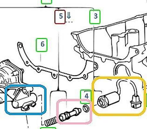

@KapitaenLueck schrieb am 12. Juli 2017 um 22:44:17 Uhr:
...denn der Kolben bewegt sich im Ventil...
Das ist dein Denkfehler!
HIER DRIN bewegt sich nicht der Kolben der fest war! Das ist das Magnetventil!
Der Kolben (im angehängten Bild "rosa" eingerahmt) bewegt sich im VANOS-Gehäuse (im angehängten Bild "blau" eingerahmt) und NICHT im Magnetventil (im angehängten Bild "dunkelgelb" eingerahmt).
Deutlicher bekomm ich's nicht erklärt.

Das hat mit "Oberschlau" nix zu tun und ja, ich weiß ganz genau wie das System funktioniert. Hatte erst vor 2 Wochen wieder eine VANOS komplett zerlegt vor mir....war nicht die Erste...
Weiterhin hat das auch nichts mit "von der Seite anpissen" zu tun. DU scheinst lediglich ein Problem damit zu haben, dir einzugestehen, dass es eben nicht so ist/funktioniert, wie du dir das denkst, ohne die Teile zu kennen.
Ich habe im Übrigen den ganzen Thread nochmal gelesen und nirgendwo entdecken können, wo der TE geschrieben haben soll, dass der Kolben fest im Ventil sitzt...
Falls du den Satz "Magnetventil abgeschraubt - Nippel bewegt sich einwandfre (durch Kippen allein schon). Kolben dahinter gedrückt - bombenfest, da bewegt sich nix. " meinst....ließ ihn bitte nochmal genau und nimm vorher deine Herztabletten, denn du wirst feststellen, dass dieser Satz wie du ihn geschrieben hast, nicht einmal hier im Thread auftaucht.
Zur Funktionsweise:
In Ruhestellung steht der Stellkolben im VANOS-Gehäuse mittels Federdruck (gegen das Magnetventil) so, dass der Öldruck welcher über die Druckleitung kommt auf den VANOS-Hydraulikkolben wirkt. Dadurch wird dieser von vorne (wir stehen vor der geöffneten Motorhaube) gesehen Richtung Fahrzeug Front drückt.
Steuert die DME oder MS das Magnetventil an, drückt das Magnetventil elektrisch (ja, ein Elektromagnet), gegen den Stellkolben und somit gegen die Federkraft. Im Idealfall bewegt sich nun der Stellkolben im VANOS-Gehäuse Richtung Fahrzeugfront und der Ölfluss wird nun so gelenkt, dass dieser den VANOS-Hydraulikkolben von der genau gegengesetzten Seite mit Öldruck beaufschlagt. Dies wiederum bewirkt, dass der VANOS-Kolben Richtung Fahrzeugmitte wandert und dadurch die Schrägverzahnung der Zahnwelle gegen die schrägverzahnte Zahnwelle der Einlassnockenwelle drückt. Die VANOS-Zahnwelle wandert quasi in die Einlassnockenwelle. Dies bewirkt die Verstellung der Einlassnockenwelle.

Hier mal noch ein Magnetventil aus einem M50/M52: KLICK
Deutlich zu sehen: KEIN Stellkolben...der ist separat und sitzt vor dem Magnetventil. KLICK
Und hier noch das Magnetventil wie es in deinem Video vorkam: KLICK
Hier bilden Magnetventil und Steuerkolben eine Einheit.
Vielleicht bemerkst du jetzt selbst deinen Denkfehler...

Habe heute den Kolben getauscht. Der Alte war scheinbar immer noch nicht 100% gängig. Beim Reindrücken mit dem Finger blieb er manchmal hängen. Der Neue flutscht problemlos 🙂
Leerlauf ist wieder ruhig. Habe nun auch noch einmal den Elastizitätswert 80-120kmh im 4. Gang gestoppt. Anbei eine kleine Chronik - hilft vllt dem ein oder anderen der ähnliche Probleme hat:
Ausgangssituation: 10.9sec > Nockenwellensensor getauscht > 9.7sec > KGE und Kolben von der Vanos getauscht > 8.5sec
Das ist nun schon recht nahe an den Werksangaben (7.6sec). Ich werde mir bei Zeiten noch die Lambdas anschauen.
Weiterhin muss ich beim Rangieren nicht mehr ganz so viel Gas geben. Vanos scheint also zu arbeiten. Danke an alle für die Hilfe und ich berichte, ob es langfristig bei der Laufruhe bleibt.
