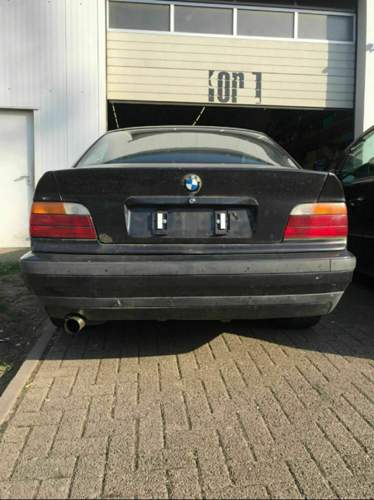

Zur Drehzahl kann ich aus eigener Erfahrung reden. Die Hydros sind von bmw bis 7200 ,,frei gegeben“ aber meiner dreht bis 7400 und er läuft. Kann auch gerne ein Video hier rein posten.
Hab gemerkt das ich leider keine Videos posten kann. Aber auf Anfrage kann ich es gerne per WhatsApp zukommen lassen.
Aber Bilder gehen 😉
.jpg
