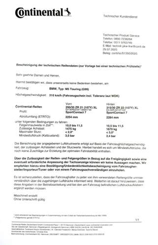

@KaiMüller schrieb am 22. Juli 2025 um 10:58:31 Uhr:
Jahaha, halt, bei GI "Y" gilt aber bei 300km/h ein Traglastabschlag auf 85% (genauso bei "W" bei 270km/h).
Dann sieht die Rechnung aus: 975kg × 0,85 × 2 = 1657,5kg.
Das ist weniger als 1670kg und daher nicht zulässig. Anders als bei "V" mit 91%.
Meine Texte bitte nicht nur zitieren sondern auch lesen und verstehen. LI und GI hängen immer zusammen. Die Rechnung ist so schwierig nicht.
Alle Jahre wieder dazu die bunte Tabelle im Anhang (bis 240 gehts alle 10km/h in 3%-Schritten, danach in 5%-Schritten, linear).
Hallo Kai, grundsätzlich hast Du rein rechnerisch ja recht. Da aber in der Tabelle die ZR-Versionen mit *** versehen sind (Anfrage an Reifenhersteller), habe ich einfach mal Continental eine Mail geschrieben und explizit angefragt. Laut Conti sind die SportContact 7 in den Dimensionen 295/35ZR21 (107Y) XL und 315/30ZR22 (107Y) XL bis 310 km/h von Conti freigegeben, speziell auch für den M5 Touring (G99). Siehe Schreiben anbei von Conti. Damit sind wir also mit Zubehör-Felgen safe!
Antwort Continental
Vielen Dank!!!
Richtig, genau so habe ich das ja auch beschrieben, hier:
@KaiMüller schrieb am 23. Juli 2025 um 10:09:01 Uhr:
Bei SR mit GI ZR(Y), also >300km/h, ist es etwas schwieriger weil der Hersteller die maximale Geschwindigkeit und die Traglast bei dieser individuell pro Reifen festlegt. Um zu sagen ob die passen hilft also nur in die techn. Daten des Reifen zu schauen. Das ist ggf. bei Continental o.ä. zu erfragen.
Letzteres hast du getan und dankenswerterweise gleich hier reingeschrieben.
Das GI-Äquivalent sind also 310km/h und für den LI gilt ein Traglastabschlag von ca. 24,5% bei den 295ern bzw. ca. 14,5% bei den 315ern (und damit genau Punktlandung auf Achslast).
Das past alles so und entspricht exakt der Regelung aus der ECE-R30, danke fürs Teilen.
