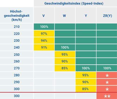

Jahaha, halt, bei GI "Y" gilt aber bei 300km/h ein Traglastabschlag auf 85% (genauso bei "W" bei 270km/h).
Dann sieht die Rechnung aus: 975kg × 0,85 × 2 = 1657,5kg.
Das ist weniger als 1670kg und daher nicht zulässig. Anders als bei "V" mit 91%.
Meine Texte bitte nicht nur zitieren sondern auch lesen und verstehen. LI und GI hängen immer zusammen. Die Rechnung ist so schwierig nicht.
Alle Jahre wieder dazu die bunte Tabelle im Anhang (bis 240 gehts alle 10km/h in 3%-Schritten, danach in 5%-Schritten, linear).
Traglastabschlag
Rechnung nachvollzogen und verstanden.

@tom-tom-84 schrieb am 22. Juli 2025 um 13:44:37 Uhr:
Also kann ich den Dunlop Winter Sport 5 295/35 R21 107V XL mit Aufkleber oder digitaler Warnung fahren, den genannten Vredestein mit Index Y und der Warnung aber nicht.
Naja, du kannst schon, aber du darfst nicht (ergibt sich aus der ECE R-30).

Bei 315/30 R22 auf der Hinterachse ist der Lastindex bei 107 (975kg), damit sollte es passen...
@dwzz schrieb am 23. Juli 2025 um 08:52:33 Uhr:
Sicher ist das nicht.
DIe grundsätzliche Rechnung dazu habe ich 3 Posts weiter oben erst vorgeführt.
Es kommt auf die Achslast (Limo oder Touring), die eingetragene Höchstgewindigkeit und die Kombination von Geschwindigkeitsindex und Traglastindex unter Berücksichtigung des Traglastabschlags an.
Bei SR mit GI ZR(Y), also >300km/h, ist es etwas schwieriger weil der Hersteller die maximale Geschwindigkeit und die Traglast bei dieser individuell pro Reifen festlegt. Um zu sagen ob die passen hilft also nur in die techn. Daten des Reifen zu schauen. Das ist ggf. bei Continental o.ä. zu erfragen.
Regelmäßig ist beim M5, G99 eher als G90, mit Vmax 305km/h aber LI 107 ggf. etwas wenig.
Bei WR mit niedrigem GI (<V) sieht das anders aus.
Mit Vmax 250km/h auch kein großes Thema.
