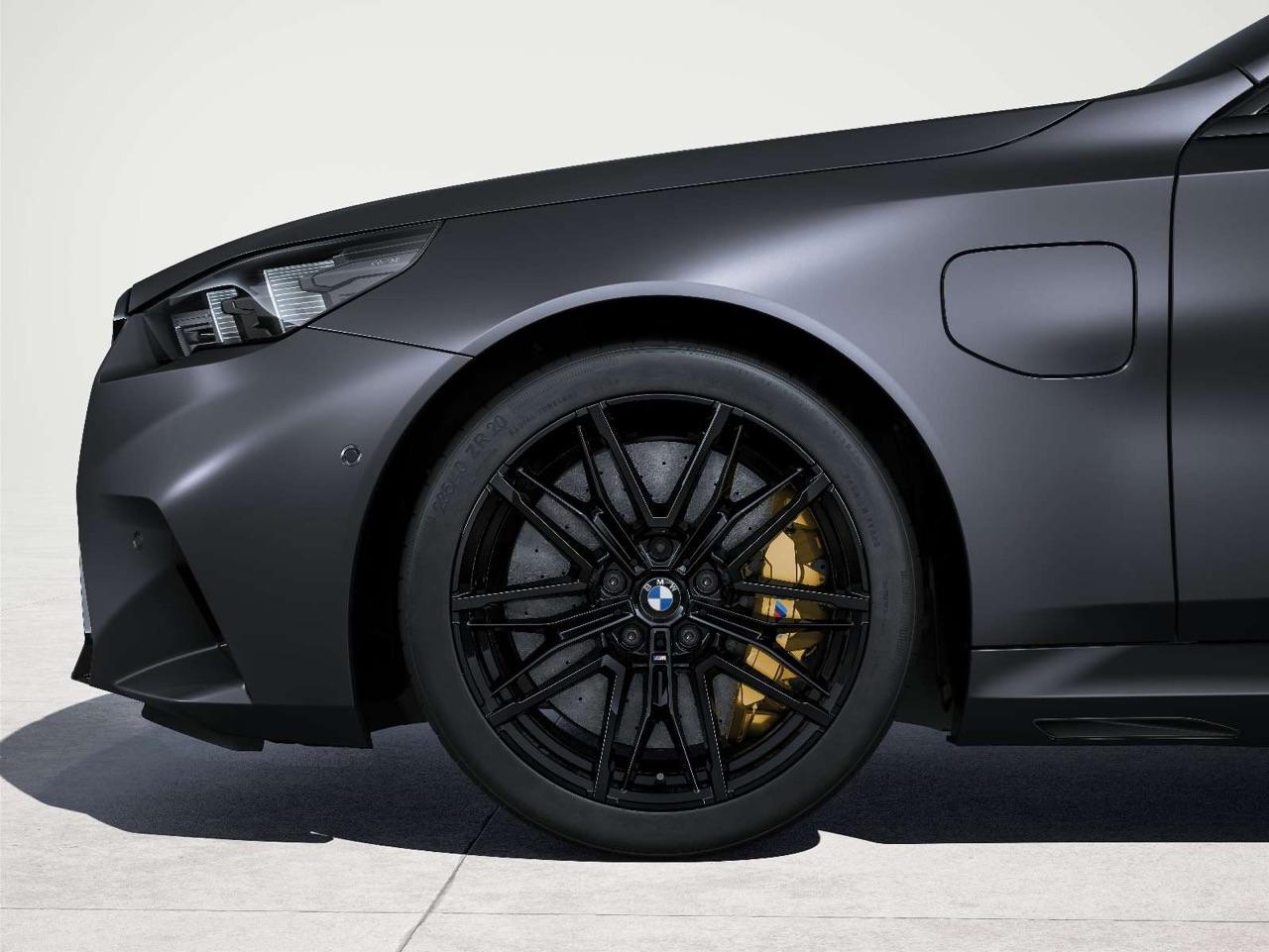

Ja ich hab die 20“ BMW Winterräder direkt drauf. Bin echt gespannt.

Gefallen mir überhaupt nicht. Daher lasse ich auf die 20"/21" die Gummi tauschen auf Winter.
Angeblich ist er ja 05/01/2025 da....

Welche 20/21” Winter-Gummis hast vor zu nehmen?
OEM gibt’s ja aktuell glaub ich nur die hier gezeigte 951M als 20 Zoll vo./hi.
