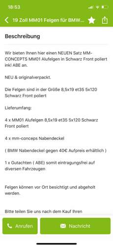

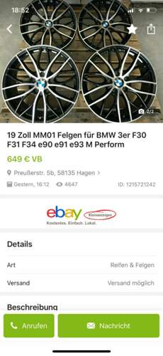

Kennt ihr denn andere Felgen die 1zu1 identisch aussehen wie die m405 er ?
Gerade bei #eBayKleinanzeigen gefunden. Wie findest du das?
https://www.ebay-kleinanzeigen.de/.../1215721242-223-2017?...
Könnt ihr da mal schauen, steht zumindest f30 drauf

@E.GO schrieb am 4. September 2020 um 18:52:16 Uhr:
Hhm, das wäre 4x 8,5"19 mit ET 35.
Wäre also Vorderachse und Hinterachse gleich.
Hinten wird die sicher passen, vorne ist fraglich.
Über ein Gutachten oder ABE steht da nichts drin in der Anzeige?
