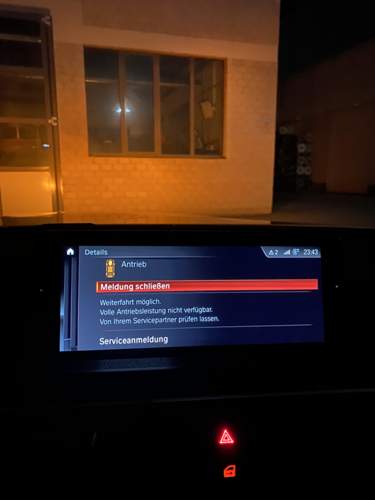

Ich Habe ein M4 2017 Gekauft mit 71‘000 Km

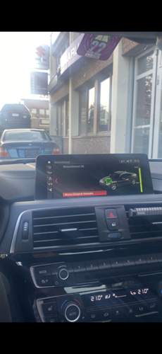

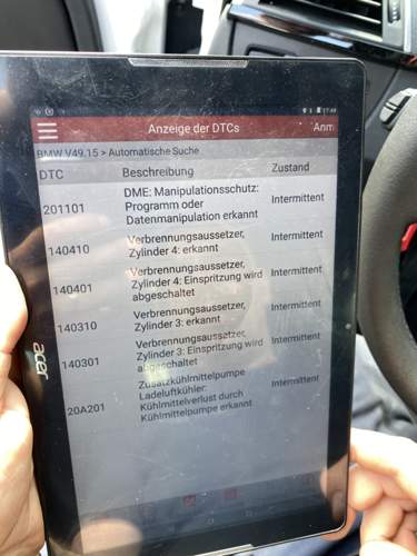

1 Tag Später kam der Fehler Volle Antriebsleistung nicht verfügbar mit Motorleuchte. ich bin zur BMW Garage, die Diagnose ergab Zylinder 3 und 4 Verbrennungsaussetzer und Einspritzung wird ausgeschaltet, direkt bei BMW Garage 6 neue Zylinderspulen gekauft und ersetzt in Privat Garage und Fehler gelöscht. Gefahren usw. an dem selben Tag nach 4 stunden Fahren wieder, doch dieses mal zeigte es mir nur Volle Antriebsleistung nicht verfügbar ohne Motorleuchte. In dem ich das auto ein und ausschalte geht es wieder weg mein Garage sagt ich soll’s auto zurück geben doch Motor läuft bombe, auto auch super gepflegt neue bremsen Pneus Leistung auch da wenn dieses Problem nicht auftritt
Die Gänge schalteten auch sehr gut op im Manuel oder Automatik, D 1,2,3 , S 1,2,3, effizient Sport oder Sport Plus alles ist sehr gut bis auf das mit der Antriebsleistung, plus kam jetzt noch der fehler Zusatzkühlmittelpumpe, Ladeluftfilter, Kühlmitterverlust durch kühlmittelpumpe erkannt , komischer weisse zeigt mein verbrauch immer 13,1L/100km und es verbrennt schnell Motor Öll meiner Meinung nach sehr schnell.
Heute hab ich gemerkt bei öffnen de Motorhaube das einwenig bremsflüssigkeit rausgelofen ist, im Internet habe ich sehr lange recherchiert aber finde niemanden mit meinem Problem kann mir jemand helfen?
Ich bitte euch um hilfe wenn jemand 100% überzeugt ist das er es schafft alles in griff zubekommen reisse ich auch bis zur Ihrer Garage egal wir lange!
Erster Fehler
2 Fehleranalyse

Man müsste sich die Brennräume per Endoskopie ansehen um weiteres zu erkennen.

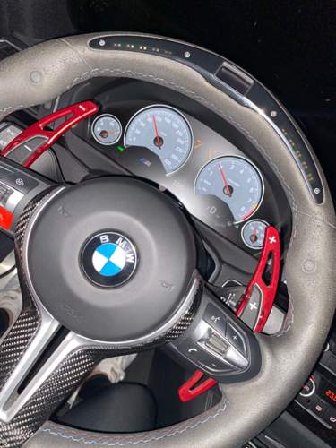

War das Auto zufällig mal wieder so ein Schnäppchen? Würde mich nicht wundern wenn es so ein Unfall US-Reimport ist was über Litauen wieder hier her kam.

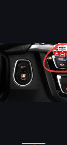

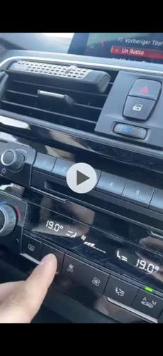

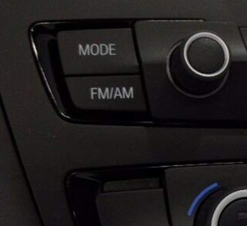

Wo sieht man das oder woran erkenne ich op es us de oder CH Ist ?
Mach mal Bilder vom Innenraum , Lenkrad und Tacho. Die Vermutung das er aus USA-Litauen kommt, hatte ich auch schon.
@MuviT schrieb am 17. Mai 2022 um 00:47:56 Uhr:
Steht in der Mittelkonsole Am/Fm oder sind da zwei Zeichen? Das ist links neben den Zahlen über der Klimabedienung .
