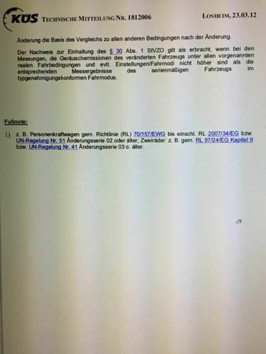

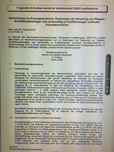

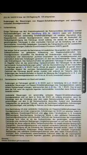

Gefundenes Fressen für einige.
http://www.spiegel.de/.../...-soundgeneratoren-verboten-a-1200479.html
Unten angehängte PDF war im Artikel in der web-Version verlinkt. Wobei mich das Datum 2012 irretiert.
016dd38a-ff63-4b9b-ab00-ac4ca9abdc32
Ffd2b6a6-67b0-487b-8326-f7bb09321a36
C1d56c23-90e9-41ad-8a4d-b2a4f74064df
@Berba: einer der gründe für die AKRA war die moderate kaltstart lautstärke im vgl. zur serie :) .... will sagen: ich wollte gezielt in einem definierten zustand leiser werden.....ja, sowas gibts auch
....und ja, mit offenen klappen ist sie dafür deutlich lauter als das meiste andere
Laut dem Artikel und dem Erlass des Ministerium wird eine Nachrüstung wie zb das PPSK nur noch dann zulässig, wenn in allen Modi die Lautstärke, die es bei Zulassung (lediglich im geschlossenen Zustand geprüft) einzuhalten galt, eingehalten wird. Ein Teilegutachten wie es dem PPSK zugrundeliegt, welches diese Vorgaben nicht berücksichtigt, hat keine Gültigkeit mehr. Es muss gemessen werden. Somit wäre Akra, PPSK, MP-AGA usw als Nachrüstungen in den bekannten Ausführungen nicht mehr möglich bzw unzulässig.

Hmmmmmm........:o. ..... Gesamtsituation dann eher DÜNN
Eben! Fraglich ist, ob bestehende, eingetragene Nachrüstungen wie PPSK ihre Gültigkeit behalten oder ob die neue Verordnung nun die Grundlage für im schlimmsten Fall Stilllegung ist wie aktuell schon einige Ms mit zugelassener MP-AGA betroffen waren.
Drum: Unauffällig bleiben und hoffen, dass uns niemand verpflichtet die M2 taste einmal vorzuführen.....wenn dem so wäre hätten wir definitiv ein thema
Nachtrag: wenn sie die rahmenbedingungen ändern, gelten diese auch für unsere fahzeuge. Ausnahme sind oldtimer usw.
Naja einfach Rahmenbedingungen ändern ist ja nicht so leicht. Ich denke das gilt dann eher für zukünftige noch nicht zugelassene Anlagen oder?
Wieso sind eigentlich andere Autos viel lauter und haben kein Problem? Ein Beispiel dieser i30 N Performance oder so hat Standgeräusch 111 DB im Schein stehen mein M4 85...
