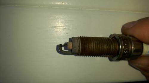

So sieht eine M4 Zündkerze nach 60000km aus.
Mein Hobel hat jetzt 145000 runter, ohne jemals eine BMW Werkstatt von innen gesehen zu haben.
Bei meinem Spezi kostet der Zündkerzenwechsel 300 Euronen
