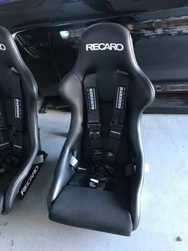

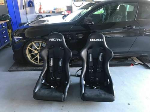

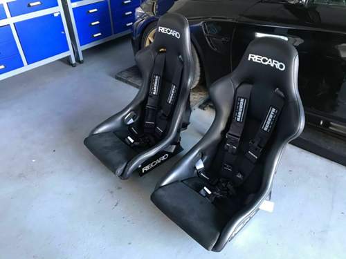

So jetzt hab ich auch endlich das Fahrwerk fertig einbauen können. Unterschied zum Serienfahrwerk mit Gewindefedern ist gigantisch. Das Auto fährt sich absolut präzise und lenkt sehr zackig ein. Die Untersteuerneigung am Kurveneingang bei engen langsamen Kurven ist komplett weg. Und das Alles schon ohne Vermessung und Einstellung. Straffer ist es natürlich aber auch geworden, aber nicht brutal hart. Für einen Daily wäre es für mich an der Grenze, aber noch machbar. Für mich eine absolute Empfehlung. Bin gespannt, wie das Ganze dann auf der Rennstrecke funktioniert. Bei den hohen Kurvengeschwindigkeiten ist es gut, dass jetzt auch meinen neuen Sitze da sind.
