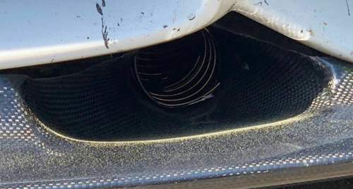

Hinten muss ich aber auch noch die Kühlung verbessern was ich vorne schon getan habe...und das hat gut was gebracht 🙂
Fahre auch alles OFF. Kühlung (an der VA) hat mir TPS eingebaut.
