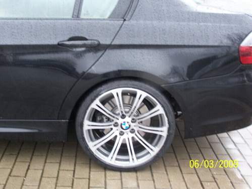

du kannst die m3 felge raufmachen. muss jedoch hinten die kütflügel bördeln lassen... es GEHt alles...
So is es!!!!
Ich hab auch die Originalen M3 Felgen gekauft!!! Mit der ET ist es ein wenig blöd, ein bissal bördln und dann gehts schon!!!!
Bin schon gespannt, nächste Woche kommen die die Räder auf meinen E91!!! Wieviel gebördelt wird kann ich dir dann sagen!!! Aber ich Glaub es hält sich in grenzen!!!! Hab vorne ja 225 und 255 Breifung Montieren lassen, also Wird es nicht so schlimm werden!! Da der der M3 ja vorne schon 245/35/19 und hinten 265/35/19 Bereifung drauf hat, und diese Bereifung bekommst du nicht unter den Radkasten!!! Aber mit 225/35/19 und 255/30/19 wirds schon viel leichter gehn!!!

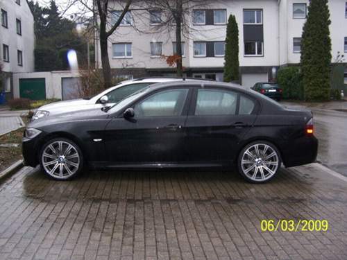

M3 Felgen gehen, hier hat das auch einer gemacht (*MM_330i*) auf seinen e90 330i. Tüv Eintragung war 50€.
Thread dazu finde ich nicht auf diesem Forum.

beim e90/91 braucht man nicht umbedingt börteln, aber beim e92/93 muss man auf jeden Fall, es hält sich aber in Grenzen🙂.
