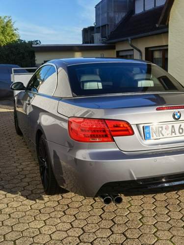

Hallo zusammen, ich besitze nun seit Januar 22 einen 325i E93 mit dem N53 und wollte einfach mal einen aktuellen Erfahrungsbericht geben, da ich immer nur alte Beiträge lese. Habe den Wagen Anfang Januar 22 in Kassel gekauft mit 171 tausend Kilometer auf der Uhr. Der Wagen war 2. Hand und war ein Pressefahrzeug welches bis 161tkm durchgehend bei BMW Checkheft-gepflegt wurde. Bei meinem Kauf war der Wagen abgemeldet und stand zu dem Zeitpunkt etwa ein halbes Jahr.
Zuerst zum Motor.
Es ist ein wirklich super Motor, auch wenn man überwiegend negatives liest. Ich fahre den Wagen meist recht sportlich aber immer bewusst warm. Mein Verbrauch liegt bei ca. 10,5 Liter. Der Wagen hat mich schon problemlos weite Strecken mit in den Urlaub begleitet. Ölverbrauch auch 4500 Kilometer ca. Ein dreiviertel Liter Öl, da kann man definitiv nicht meckern.
Im Fehlerspeicher stehen aktuell der NOX Sensor, welchen ich allerdings drin lasse ( läuft auch mit defektem NOX problemlos und TÜV war auch kein Problem, da Abgaswerte passen und keine Lampe leuchtet) und der Kraftstoffniederdrucksensor, welchen ich irgendwann mal überlege zu tauschen. Bei mir machen weder Injektoren, noch die Hochdruckpumpe Probleme ( Hochdruckpumpe ist sogar bei 190 Tausend noch die erste verbaut!) Injektoren sind Index 11.
Klangtechnisch bin ich mit dem Wagen auch super zufrieden. Ich habe den Endschalldämpfer vom 330i mit der Klappe verbaut. Das verleiht dem Wagen einen schönen, dumpfen, brummenden Klang und wenn man bei warmen Motor vom Gas geht blubbert er sogar. Also ein schöner dezenter Klang und die 100 Euro waren das beste investment. Ich bin Freund von dezentem Klang, also wäre mir der Performance ESD persönlich zu laut. Einziges Manko beim Thema Klang : Im Stand hört er sich an wie ein Diesel, bedingt durch die Direkteinspritzung.
Eine Leistungssteigerung auf 330i Niveau ist möglich, am besten aber dann mit Ansaugbrücke, ist aber kein must have. Bin am überlegen die Leistungssteigerung noch machen zu lassen. Der Wagen geht gut und fühlt sich wirklich nicht untermotorisiert an.
VMAX ist bei mir (bergab) 260kmh, mehr brauch es meiner Meinung nach auch nicht, vorallem nicht beim Cabrio
Sprit tanke ich tatsächlich ausschließlich normalen Super 95 (bitte Knechtet mich nicht dafür aber das Geld wächst nicht auf Bäumen) Ich gebe regelmäßig Additive von Liqui Moly (Motor-Systempflege, Injektorreiniger etc.) in den Tank.
Der Motor läuft damit ruhiger, verbrauchstechnisch tut sich damit allerdings nichts.
Eine Liste mit Reparaturen ist im Anhang. Es wurde alles bis auf die Windschutzscheibe von mir selbst getauscht.
Die einzige große Reparatur war tatsächlich die Wasserpumpe, die mir vor kurzer Zeit bei ca. 183 Tkm gefreckt ist. ( Natürlich 2 Tage vor dem Italien Roadtrip)
Im allgemeinen kann ich den N53 empfehlen, wenn man ihn ordentlich Pflegt und gut damit umgeht. Ich mache beispielsweise ca. Alle 9000km einen Ölwechsel mit Mos² Additiv und Liqui Moly Motorspülung.
Ich fahre mit Motul 5W-40.
Ich habe an meinem Wagen keinen Ölverlust, er ist pupstrocken.
In naher Zukunft sind bei mir noch die Radlager hinten fällig.
Meine Erfahrungen beziehen sich auf den E93.
Bei weiteren Fragen zum Motor oder zum E93 meldet euch einfach per PN oder schreibt unten rein, ich helfe gerne.
Ansonsten wünsche ich gute Fahrt und liebe Grüße aus Koblenz!
