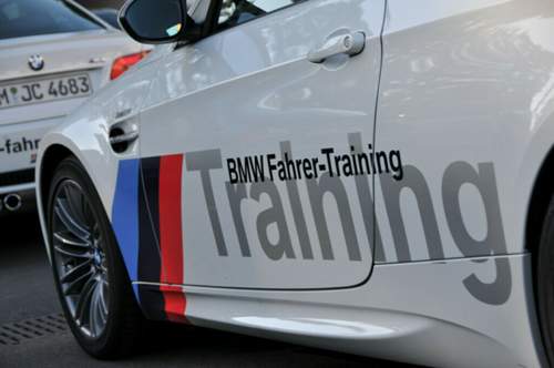

Nach aller Theorie noch eine Praxiserfahrung. Im Fahrertraining auf der Nordschleife hat einer der Teilnehmer seinen privaten M3 am Abend auf Touristenfahrt genommen. Er hat darauf im Gegensatz zu den Trainingsfahrzeugen 19" Räder. Er hat sich über deutlich weniger Grip auf der Vorderachse beschwert.
