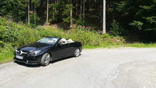

Ich habe den M278 im E Cabrio.
Habe vor 2 Jahren beim Kauf explizit darauf geachtet, das die Steuerkettengeschichte sowie die Zylinderlaufbahn Problematik kein Thema ist. Ergo EZ 06.2015 gebaut Ende Mai. Der wird laufen, auch weil er aktuell erst ca. 42.000 km hat.
Der Motor ist erste Sahne und relativ sparsam.
so long
Michael
E 500

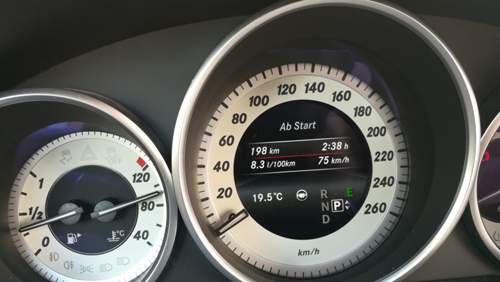

Verbrauch

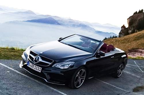

schönes Auto … wenn ich das hier so lese bin ich gleich fünffach froh auf ein 17er S-Klasse Cabrio geupgraded zu haben … auch wenn diese streng genommen auch seit Monaten nicht fahrbereit ist … ist zumindest ein günstigeres Problem
P.S. @Michael EZ hat nichts mit BJ zu tun - gerade in der Zeit nicht btw
.jpg
@OJG42781 schrieb am 14. Januar 2023 um 20:45:05 Uhr:
Schönes Bild, weisst Du noch wo das war?
Ich wollte Dich letztens bereits fragen was die Batterie macht.
