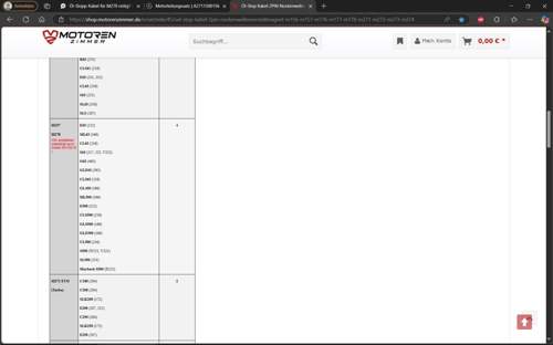

Allerdings ist auch hier der W222(S500) nicht in der Modelliste (siehe Anhang) aufgeführt. Was ebenfalls für die Aussage sprechen könnte?

Kenne den m278 aus meinem 2016er CLS und aus Threads hier zum W221. So weit mein Verständnis die gleichen Probleme beim W222. Lustigerweise ist der Maybach (x222) bei MotorenZimmer gelistet, der dann aber wirklich mit dem normalen 222 identisch sein sollte?
Dann muss sich jemand mit w222 Erfahrung melden - sry 🙁
Der M278 ist aber schon gelistet bei Zimmer
@heinzno schrieb am 26. April 2025 um 13:47:31 Uhr:
Gut beobachtet! Und nur der W222 fehlt in der Liste.
Die Frage ist halt, ob die Stecker an den Kabeln irgendwann von Mercedes geändert wurden und ob jemand, hier im Forum, davon Kenntnis hat??
