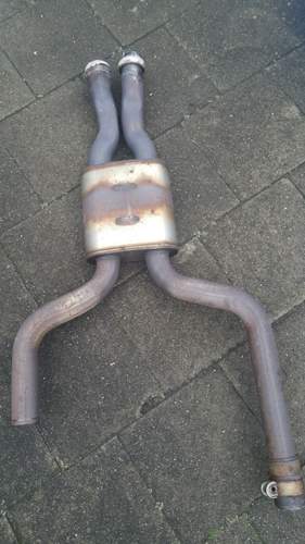

So nun Melde ich mich hier auch einmal. Die größte Klangänderung hatte ich nicht bei dem verbauen einer Performance AGA (~3500€), sondern nach dem wechsel der Downpipe von (2x) 400 Zeller auf (2x) 200 Zeller und Entfernung des Vorschalldämpfers (war inklu.) (mit Geräusch/Abgasmessung, eingetragen, EURO 5, alles tutti.)
Anbei mal ein paar Bilder von dem verbauten Zeug 1313 BVI VorMopf.
20181030-121454
20181030-121324
20181030-121317
Den VSD hat unser X218 nicht. Der hat dafür je einen kleinen Dämpfer. Fahrzeug hat AMG Sportpaket.
