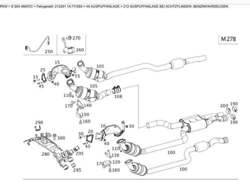

Diese Woche habe ich mir ein S212 E500 4matic mit M278 Motor gekauft BJ 2011.
Eine vorherige Probefahrt fand auch mit einem MOPF statt. Hierbei ist mir der um Längen besser Klang der Abgasanlage im MOPF aufgefallen. Welche Möglichkeiten gibt es denn bei Vor-MOPF-Fahrzeugen den Sound zu verbessern. Eine AMG-Anlage wäre sicher zu viel des Guten ;-)
Danke im Voraus für eure Meinungen

I. Was ist gleich
Mercedes verbaut bei allen E500 (egal ob M273 oder M278) mehrere Schalldämpfer. Der Mittelschalldämpfer direkt vor den Endschalldämpfern ist dabei immer gleich und hat die Teilenummer:
A 212 491 37 01
Jetzt verstanden? Egal ob Sauger oder BiTurbo. Ob BiTurbo Vor-MoPf oder MoPf. Ob USA oder EU. Ob Japan oder sonstwas. Der MSD ist immer gleich und ist komplett leer! Das ist einfach nur eine riesige Kammer, so sich die Abgase der beiden Bänke vermischen können.
II. Die Unterschiede
Kommen wir zum Unterschied Vor-MoPf / MoPf beim 500er BiTurbo. Hier wurde vor und nach dem Mittelschalldämpfer unterschiedliches Zeug verbaut.
1. Endschalldämpfer
So hat der MoPf die Endschalldämpfer des 218er verbaut:
Modelljahr 2012-2013: A 212 490 61 59 und A 212 490 62 59
Modelljahr 2014+: A 218 490 47 21 und A 218 490 48 21
2. Downpipes
Aber auch davor gibt es deutliche Unterschiede. So hat der 500er Vor-MoPf in der Downpipe noch einen großen Vorschalldämpfer (Serie) oder einen kleinen Vorschalldämpfer (Sportpaket Exterior oder AMG Sportpaket). Der MoPf dann immer nur kleine Dämpfer-Bomben.
Modelljahr 2012-2013: A 212 490 29 47 und A 212 490 30 47
Modelljahr 2012-2013 mit Sportpaket Exterior oder AMG Sportpaket: A 212 490 47 20 und A 212 490 48 20
Modelljahr 2014+: A 218 490 11 19 und A 218 490 12 19
Jetzt verstanden? Also Mittelschalldämpfer leermachen bringt genau 0,00, denn der ist leer um Lautstärke zu schlucken! Wenn lauter, dann müssen da -wie bei den AMGs- durchgehende Rohre rein!

ich habe fox endschalldämpfer verbaut. der erfolg war soweit in ordnung. dennoch hatte ich vorher nen m273 mit richtig freigeblasenen supersport endschallern und der war deutlich lauter. habe geschaut, es muss definitiv noch der blöde vorschalldämpfer bearbeitet werden da er auch so ne blöden soundkiller kammern hat oder man kauf die a2124904720 und a2124904820, das sind die mopf und cls vorschalldämpfer, links und rechts klein und einzeln.

Mein Ex-500er hatte im Hosenrohr jeweils - neben der Katbox - nur einen kleinen bombenförmigen Schalldämpfer. Es scheint da also nicht nur Unterschiede MoPf / Vor-MoPf zu geben, sondern auch AMG Paket / Nicht AMG Paket.
meiner hat amg paket ud den schrecklichen VSD drin. 10/2012
hier mal die beiden die es gibt.
M278 Unterschied Vorschalldämpfer
Meiner hat die zweite Variante. Meiner war allerdings auch ein Langläufer. Will heißen hier hat Mercedes irgendwas ausprobiert was später in die Serie kommen sollte oder halt auch nicht. Wie weit es da technische Änderungen gab weiß ich nicht
