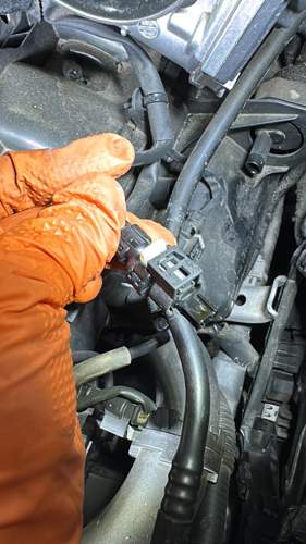

Ich habe kurz nachgeschaut und ca. bei 5 Pins vom Motorsteuergerät sind Ölspuren zu erkennen.
Ich habe mir den verlinkten Thread durchgelesen, wenn ich es richtig verstanden habe, könnte man jetzt noch handeln um den massiv teueren Kabelbaumtausch zu vermeiden? Das Bauteil mit der undichten Stelle tauschen - Ölstopkabel rein - Kurbelwellenentlüftungsventil tauschen? Oder habe ich es jetzt falsch abgeleitet?

Deinen Motor kenne ich nicht, kann dazu im speziellen nix schreiben.
Grundsätzlich ist das Öl IM Kabelbaum selber nicht das eigentliche Problem.
Die eigentlichen Probleme treten erst dann ein, wenn das ÖL IM Kabelbaum durch die Kapillarwirkung an die Steckerenden (und damit an die "Endgeräte") gelangt.
"Endgeräte" sind, je nach Motor, Lamdasonden, teure Steuergeräte etc. ...die dann nicht mehr einwandfrei funktionieren.
Wichtig ist, das die Enden des Kabelbaums trocken bleiben...sei es durch Ölstoppsperren oder regelmäßige Sichtkontrolle (dann bleibt immer noch genügend Zeit, zu reagieren).

ganz genau, deshalb möchte ich ja vorsorglich am Stecker für das PCV, ähnlich vorgehen, wie ich es an den NW-Verstellern durch verzinnen getan habe. Ich vermute fast das ich dazu das Steuergerät, incl. allem, was darunter ist, demontieren muss, von unten ist der Stecker wohl nicht zugänglich, MB kann nicht für jedes Bauteil eine optimale, einfache Zugänglichkeit anbieten.

Ich habe gestern aus Interesse bei Mercedes nachgefragt, die konnten mir aber natürlich auch keine bessere Lösung anbieten, als alle Steckverbindungen zu überprüfen und den gesamten Kabelbaum zu tauschen (was ja absurd teuer ist).
Da bei mir – abgesehen vom Kurbelwellenentlüftungsventil – alles in Ordnung ist und, wie bereits erwähnt, das Öl im Kabelbaum an sich nicht das Problem darstellt, sondern erst dann, wenn es in elektrische Komponenten eindringt, wäre mein Ansatz folgender:
Ich würde die Ölstopkabel am Nockenwellenverstellmagneten und Nockenwellensensor verbauen, damit kein weiteres Öl mehr nachfließen kann. Zusätzlich würde ich die Stecker an den relevanten und zugänglichen Komponenten regelmäßig manuell kontrollieren und gegebenenfalls reinigen, um sie ölfrei zu halten.
Eine bessere Lösung fällt mir aktuell nicht ein, ohne gleich alles kostenintensiv tauschen zu müssen.

Oh doch! Das Öl im Kabelbaum ist ein riesiges Problem, denn durch das Öl verhärtet die Ummantelung. Im Extremfall brechen die Litzen mit der Isolierung gleich mit. Da Öl nicht leitend ist, kann man die betroffenen Steuergeräte reinigen, der Kabelbaum ist nicht mehr zu retten.

Das ist mir schon bewusst, dass Öl und Gummi sich nicht vertragen. Natürlich wäre es ideal alles tu tauschen. Aber ich sehe es nicht ein 5000€ für paar Kabel zu zahlen, wenn das alleine 1/3 des Fahrzeugwertes ist. Das kann man irgendwann machen, wenn der Motor vielleicht sowieso raus muss.

gerade die Stecker der NW Versteller sind leicht zu erreichen und einfach mit Ölstop nachzurüsten, anders sieht es beim tief verbauten elektrisch angesteuerten Entlüftungsventil aus, um das geht es hier, ob jemand ein WIS Dokument besorgen könnte, wie man da dran kommt? Sicherlich ist der Ölnebel dort geringer belastend für den E-Stecker als das Motorenöl am NW Versteller, aber trotzdem sollte man auch dort Ölstop nachrüsten.
