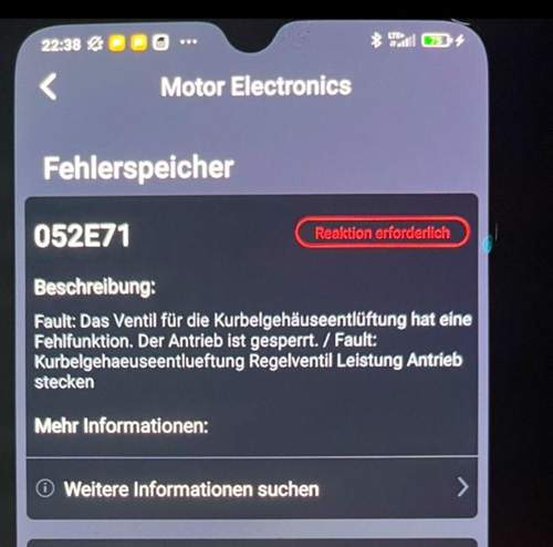

Hallo zusammen, ich habe in meinem W205 - Limousine (Motor M274.920) ein Problem mit der Kurbelwellengehäuseentlüftung. Zusätzlich nehme ich im Stand einen Benzingeruch wahr & sporadisch einen unruhigen Motorlauf im Stand oder bei niedrigen Geschwindigkeiten.
Im Fehlerspeicher (ausgelesen mit 2 verschiedenen Testern) ist der folgende Fehler:
P052E71 - Das Ventil der Kurbelgehäuseentlüftung hat Funktionsst örung. Das Stellglied ist blockiert.

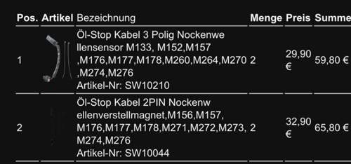

Jeweils zwei Öl-Stop Kabel für Nockenwellensensor und Nockenwellenverstellmagnet habe ich schon dazwischen gebaut, da bei dem Fehler wohl das Öl den Kabelbaum zum Motorsteuergerät laufen kann. Das Motorsteuergerät ist bislang nicht davon betroffen.

die beiden Fehler sind in der BR bekannt. Es muss das Kurbelgehäuseentlüftungsventil für die Teillast getauscht werden. Danach ist der Fehler behoben. Am Besten auch dort ein Öl Stop Kabel anbringen (2 Adrig wie bei den Magneten) . Dazu gibt es aber echt viele Einträge hier im Forum.

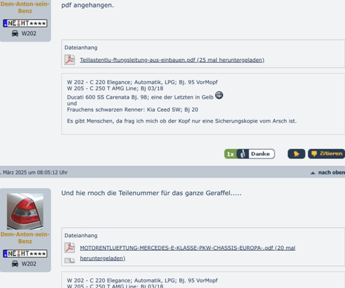

Moin, hab den gleich Motor drin und hatte den gleichen Fehler. Hat MB mir über MB100 gemacht.
Wenn Du die nicht hast würd ich trotzdem mal fragen ob das auf Kulanz geht.
Ich wollt das auch erst selber machen, ist aber ´ne scheiß Arbeit. Ich hab dir mal die pdf angehangen.
Und hie rnoch die Teilenummer für das ganze Geraffel.....
@Dem-Anton-sein-Benz schrieb am 20. März 2025 um 08:02:48 Uhr:
Moin, hab den gleich Motor drin und hatte den gleichen Fehler. Hat MB mir über MB100 gemacht.Wenn Du die nicht hast würd ich trotzdem mal fragen ob das auf Kulanz geht. Ich wollt das auch erst selber machen, ist aber ´ne scheiß Arbeit. Ich hab dir mal die pdf angehangen.
Hey, danke erstmal für deine Antwort. Hattest du zufällig vergessen die Anleitung wirklich anzuhängen und die Teilenummer reinzustellen? Kann nämlich nix sehen 😕
Vielen Dank im voraus!
Also ich seh die Anhänge....
