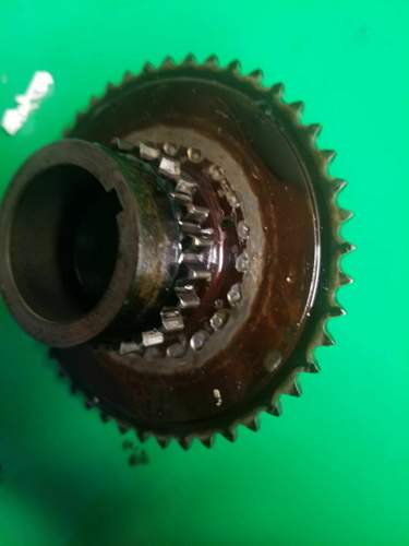

Hätte da nur eine Idee die der "TDI-Vielfahrer" hier einmal beschrieben hat.
Das untere Kettenrad wurde bei dir sicher nicht erneuert und dort könnte vielleicht weiterhin das bestehende Geräusch herkommen.
Siehe das eingestellte Foto von Michael dem TDI-Vielfahrer und die seitlichen Einschläge der Nieten von der alten Kette.
Sonst bleibt dir nur noch den Öldruck mechanisch also mit einem Manometer oder Digital überprüfen zu lassen.
Zerstoertes unteres Kettenrad
Das Rädchen von dein Bild sieht heftig aus.

Das Kettenrad hatte laut TDI-Vielfahrer 100.000km und eine um 12Grad gelängte Kette hinter sich. Die Zähne sehen ja auch noch nicht so schlecht aus.
