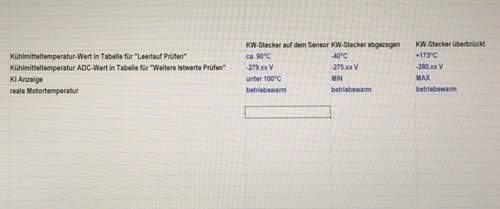

@Antriebsstrang schrieb am 1. Juni 2022 um 11:52:30 Uhr:
So, weiter geht es mit meinem komischen KW-Temperatur ADC Wert…
Ich hab gestern den Stecker vom KM-Sensor abgezogen und überbrückt. Im KI hat die Anzeige auf MAX ausgeschlagen. Im SD Menü/Tabelle für Leerlauf-Test stand „173 *C“, im Menü/Tabelle „weitere Istwerte prüfen“ stand „-280.xx V“, siehe Bilder.
Der Sensor und die Verkabelung scheinen in Ordnung zu sein…aber warum zum Geier werden irrsinnige „-280 V“ angezeigt…??
Welcher Wert wird im Kombiinstrument bei normaler Fahrt angezeigt ?
Ein plausibler Wert ?
Anbei die Zusammenfassung von den bisherigen Beobachtungen bzw Ablesungen in einer Tabelle, siehe Bild.

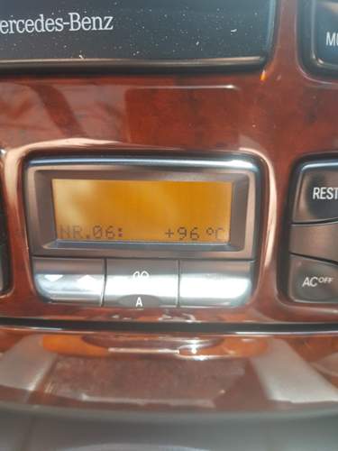

@Born2Rust schrieb am 2. Juni 2022 um 08:53:08 Uhr:
Wenn es mein Problem wäre würde ich ganz einfach beim fahren die Kühlmitteltemperatur vom Kombiinstrument ablesen statt vom Laptop Bildschirm. Man kann sich dann auch mehr auf den Verkehr konzentrieren.
Mache ich bei unseren Temperaturen im Sommer auch ab und zu; gibt einem ein Gefuehl von Sicherheit 😉
AT 47 Grad
Bei 96 Grad ist kein Grund zur Sorge wenn die richtige Mischung drin ist.
