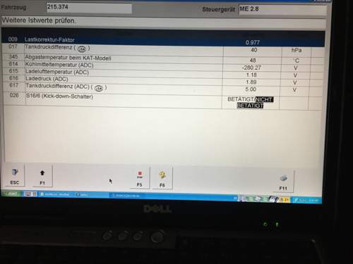

Hallo Zusammen,

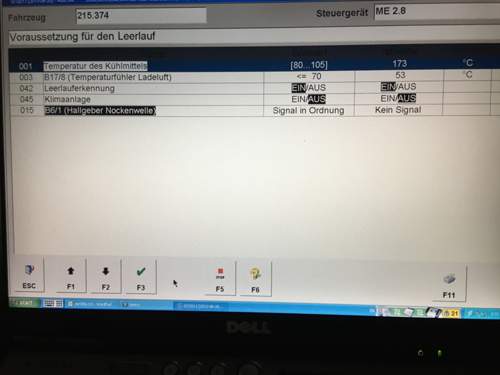

Ich war heute beim Auslesen des Fehlerspeichers. Antrieb und Fahrwerk zeigten keine Fehler. Motor/Getriebe laufen soweit ohne gut.

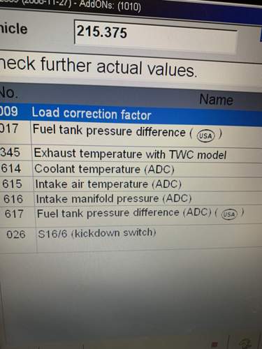

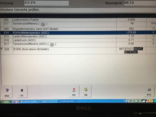

ABER, beim Überprüfen einiger Istwerte ist ein Eintrag aufgefallen, und zwar „Kühlmitteltemperatur (ADC)“ mit einem Wert von etwa „-280 V“, siehe Bild. Plausibel ist der Wert ganz und gar nicht, auch wenn Volt eigentlich Celsius oder Fahrenheit sein sollen.
„ADC“: was soll das eigentlich sein?

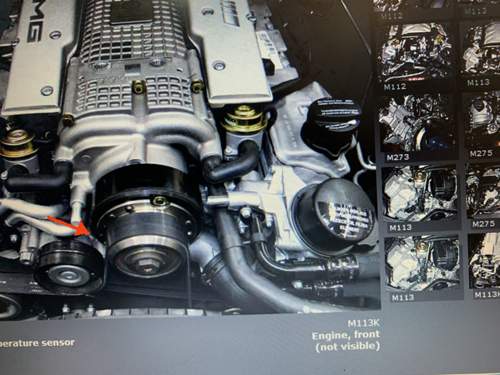

Wo ist der Sensor verbaut, falls überhaupt vorhanden?
Gruß.
Kühlmitteltemperatur ADC

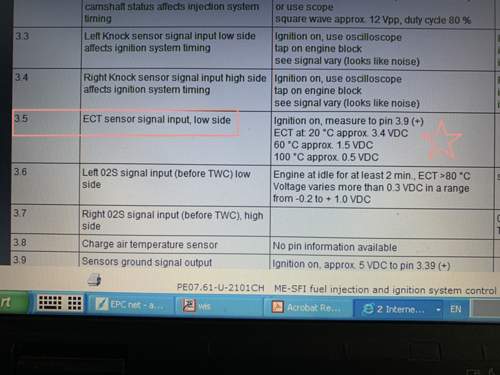

Welche Norm-Werte soll man im Leerlauf eigentlich erwarten?
ECT voltage input

Danke für das Bild! Das ist doch schon mal ein Anhaltspunkt. Der Wert soll also „ein paar“ Volt sein…

Die „ein paar“ Volt habe ich auch aus deinem Bild oben abgelesen.
Ich hoffe wir reden hier nicht aneinander vorbei, aber in meinem Anliegen geht es um einen bestimmten Eintrag in einer Tabelle, wo bei mir „ Kühlmitteltemperatur ADC“ mit 280 V (negativ) angegeben wird. Deshalb habe ich nach normalen Werten für diesen Eintrag gefragt, in Volt, nicht Celsius.

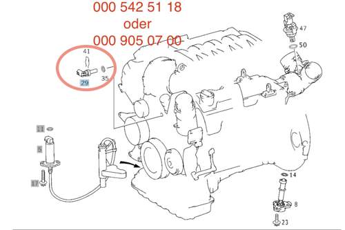

Wo befindet sich der Geber B11/4 wurde auch beantwortet - obwohl Du dann plötzlich mitteilst daß Dir ja schon immer bekannt war wo der normale Geber sitzt. Von welchem "unnormalen" Geber Du wirklich redest und welche Funktion der hat hast Du uns aber noch vorenthalten. Ich kann im Schaltplan nur einen Sensor sehen. Schau doch mal selbst in den Schaltplan.

Ich bin inzwischen etwas weitergekommen. Der Wert für „Kühlmitteltemperatur ADC“ im Menüpunkt „Weitere Istwerte“ ist mit dem KM-Sensor verheiratet. Wenn ich den Stecker vom KM-Sensor abziehen, dann steigt bei mir der Wert von „-279 V“ auf circa „-275 V“…

Hast du mal die Gegenprobe gemacht und auf den Stecker einen anderen Sensor aufgesteckt, oder am abgezogenen Stecker kurz geschlossen?
So sollte der Fehler einzugrenzen sein entweder auf den Geber/ Sensor, oder den Signalweg (Stecker/Kabel/ Steuergerät)

So, weiter geht es mit meinem komischen KW-Temperatur ADC Wert…
Ich hab gestern den Stecker vom KM-Sensor abgezogen und überbrückt. Im KI hat die Anzeige auf MAX ausgeschlagen. Im SD Menü/Tabelle für Leerlauf-Test stand „173 *C“, im Menü/Tabelle „weitere Istwerte prüfen“ stand „-280.xx V“, siehe Bilder.
Der Sensor und die Verkabelung scheinen in Ordnung zu sein…aber warum zum Geier werden irrsinnige „-280 V“ angezeigt…??

Das habe ich jetzt nicht verstanden: wenn am Stecker kurzgeschlossen und ohne Geber der Wert auf Vollanschlag in die andere Richtung reagiert, als ohne Geber (=abgesteckt) und ohne Kurzschluss und zudem dann der Wert bei gestecktem Geber anders ist, aber dennoch unplausibel, so deutet es auf Fehler im Geber und intaktes Kabel mit Stecker hin.
