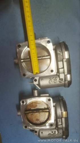

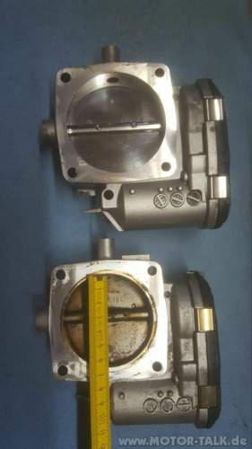

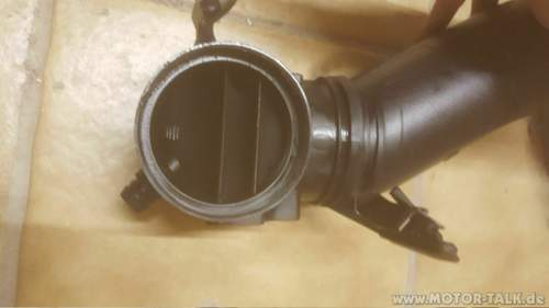

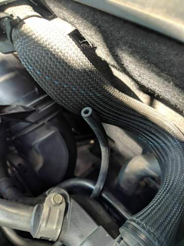

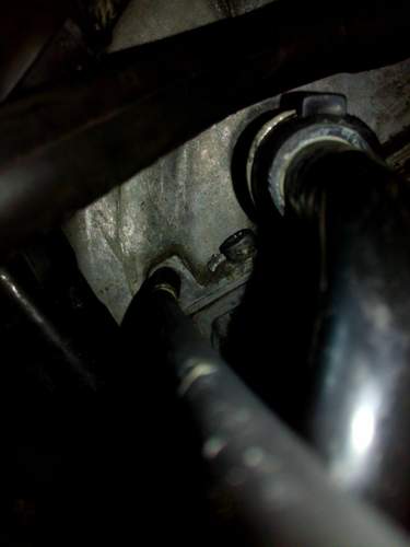

Anbei ein paar Bilder.
Drosselklappe (Bild 1+2)
Vergleich: kleine/große Drosselklappe - die Öffnung zum Motor hin.
Ansaugrohrbogen (Bild 3+4):
Hier sieht man die Flossen und wie ich diese mit dem Dremel entfernt habe.

Saugrohr Dämpfer (Bild 5+6):
Zuerst die Öffnung und wie ich diese verschlossen habe.

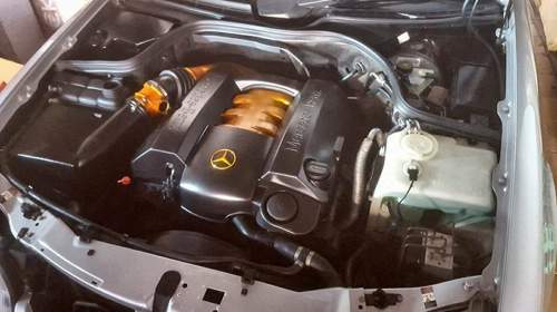

Falls das Gemisch durch die umbauten, welche ich endlich kommenden Donnerstag testen kann, theoretisch zu mager läuft wegen der erhöhten Luftzufuhr, würde sich ja eine Kennfeldanpassung bei dem Saugmotor umso mehr lohnen denn dort wird das Gemisch grade bei Volllast noch etwas mehr angefettet.
Den Motorraum hab ich noch entsprechend mit Lack aufgehübscht.
Luftfilterkasten, Steuergerätabdeckung und Sicherungskasten in Glanzschwarz.
Motorabdeckung in Anthrazit.
Ventildeckel, Ansaugrohr, LMM Gehäuse und Stern in Candy Gold-Orange.
PS: ja auf den Bildern fehlt noch der LMM und der Deckel vom Kühlwasserbehälter.
