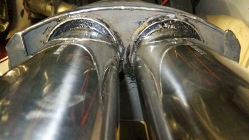

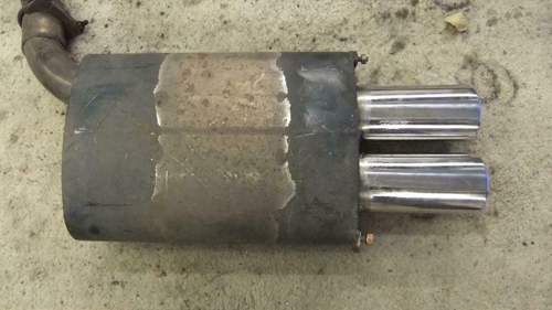

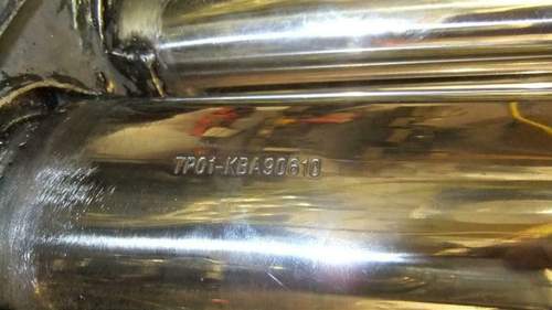

Ich frage mich jetzt allerdings, warum du so viel Geld für ein nicht zugelassenes Teil ausgeben möchtest. Im Grunde ist das lediglich ein entsprechend gebogenes Rohr. Und das zum Preis von 135 € ?
Ich habe an meinem 320er Cabrio vor Jahren bei ATU im Abverkauf für 70 € einen kompletten Endschalldämpfer aus Edelstahl MIT ABE gekauft. Beim QP passt er ohne Probleme, beim Cabrio muss er an einer Stelle passend gestaucht werden. Dort ist beim Cabrio ein Stabilisator verbaut, an dem er anschlägt. Aber mit etwas Mühe bekommt man das Teil auch da passend. Ich habe danach noch etwas Geld investiert und die Endrohre gegen ovale Anschweißrohre (Edelstahl) ebenfalls mit ABE getauscht.
Diesen Sportendtopf scheint es inzwischen wieder bei ATU zu geben - allerdings nicht mehr zu diesem Dumpingpreis. Aber selbst für 131 € ist er eine empfehlenswerte Variante und völlig legal. Gibt einen schönen dumpfen Sound, ähnlich dem Klang vom V8.
Irgendwie geht das Link einfügen nicht. Gib auf der ATU-Website im Suchenfeld einfach folgendes ein: Sportschalldämpfer Mercedes W202 / 208 2 x 85 mm gerade
Der Direktlink lautet: https://www.atu.de/.../...ercedes-W202-208-2-x-85-mm-gerade-SSD021?...
Bild #209128827
Bild #209128829
Bild #209128830
+5
Komisch - erst wird sich beschwert, dass keine Themenbezogene Antworten kommen und wenn man etwas dazu schreibt (recht ausführlich und mit Fotos versehen), kommt keine Reaktion. Eigentlich sollte doch eine Meinung vorhanden sein - ich hätte zumindest einen kurzen Kommentar in irgendeiner Art erwartet. Manches Mal macht es auch keinen Spaß zu antworten.
