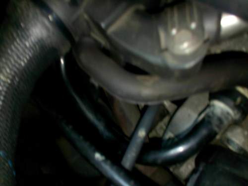

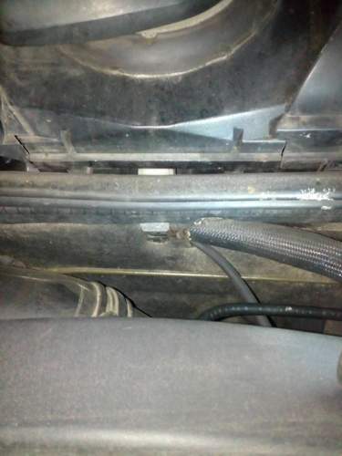

Von oben, leicht außermittig rechts. Wenn du davor stehst.
Verschwindet nach hinten in der Wand.
Ind die wand unter den scheibenwischern? Auf dem bild erkenne ich es nicht
Hier, unter dem Kabelstrang.
Wobei ich gerade sehe das ich gerade im 208er Forum schreibe, Bilder sind vom 210.
Ich kann erst morgen schauen ob es beim 208 genauso ist. Tschuldigung.
Ok dank ich werde es mir morgen sofort anschauen. Danke dir schonmal. Werde morgen berichten ob es besserung gebracht hat. Die dichtungen werde ich trotzdem alle erneuern.
Wenn es ein 320er ist sollte der motor ja der selbe sein oder nicht?!
Ich gehe auch mal davon aus, ich vergleiche meine beiden diesbezüglich morgen mal.
Ich habs gefunden andreas vielen dank. Werde die dichtungen noch erneuern und schauen wie sich das ganze entwickelt
