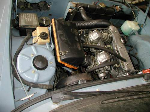

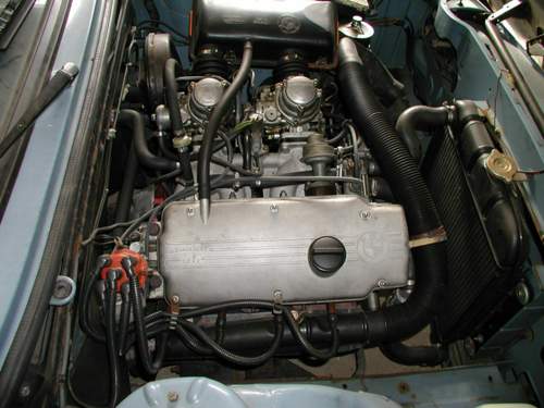

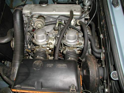

Die Bilder sind von einem 520/4 Schlachter...
Nööö, nimm den Serien 320/4 oder auch 318...
Ich hätte sogar noch komplett was vom 100PS 2002 von 1970.

Wenn ich die Bilder so seh, war's dann wohl doch nur der Luftfilter, der im E21 gestört hat.
Oder hatten wir den Stromberg-Motor schön eingebaut und beim Luftfiltergehäuse kam dann die Ernüchterung ? Aber dann einfach etwas "angepaßt" ( = mit dem Hammer in Form geklopft ;-) ) ?
Durchaus möglich . . . aber genau weiß ich es echt nimmer . . .
