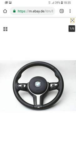

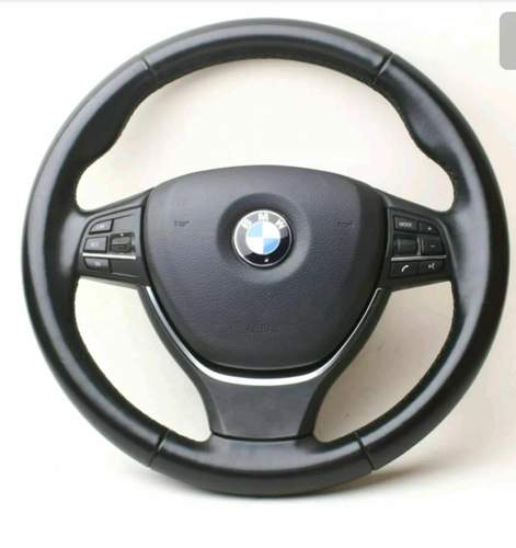

So langsam komme ich echt ins Straucheln: ich habe einen F11 LCI mit normalem Lenkrad ohne Paddles, Heizung o.ä.
Nun suche ich nach einem M Lenkrad (das filigrane) und habe eines ohne Paddles, ohne Heizung aber aus einem VFL angeboten bekommen.
Passt das?
Gibt es bei dem Lenkrad überhaupt Unterschiede zwischen VFL und LCI? Airbag wäre bei dem dabei.

Screenshot-20180927-183509-chrome-beta
Screenshot-20180927-183249-ebay
Ich würde immer auf das neue umrüsten. Das alte M Lenkrad unterscheidet sich sonst ja kaum (außer der Lenkradkranzdicke).
