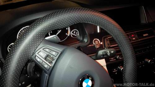

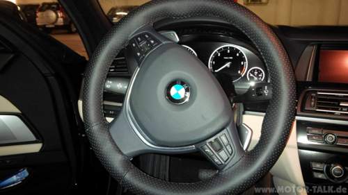

Voila,
hier sind die Bilder.

Danke für die Bilder 🙂 Das hat dein Sattler saubere Arbeit gemacht.
sorry, schaut leider bescheiden aus. Die Lochoptik paßt in einen Audi aber nicht wiklich im 5er

Tja, so unterschiedlich sind die Geschmäcker 🙂🙂🙂
Original geschrieben von soundblaster
nachdem ich mir mein Sportlenkrad vom Sattler mit einem zusätzlichen Bezug habe versehen lasse, ist es für mich perfekt!
Jetzt hat es die Griffigkeit des M-Lenkrads, aber die für mich bessere Optik (statt LCI-M-Lenkrad).
Verstehe ich das jetzt richtig :
Du findest dass dieses neu bzw. zusätzlich mit gelochtem Leder überzogene, alte M- Lenkrad eine bessere Optik hat, als das aktuelle LCI M-Lenkrad ?
OK, ist ja Geschmacksache - aber ich finde das überhaupt nicht 🙂

Wie schon zuvor gesagt: Die Geschmäcker sind verschieden, und gut ist es ja, wenn jeder sich auf seine Art austoben kann!

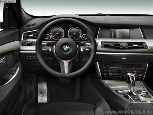

Wechsel vom alten M Lenkrad / Sportlederlenkrad oder Basislederlenkrad auf das neue LCI M Lenkrad (Bild 1)
- es können keine Teile übernommen werden!
- man braucht alles neu (Lenkradkranz beheizt oder normal, Airbag, Multifunktion mit Tempomat oder ACC, Vibrationsmotor sofern vorhanden, Steuergerät Lenkradelektronik sofern Vibration oder Heizung vorhanden, Lenkradleitung, Paddles, vordere und hintere Blende)

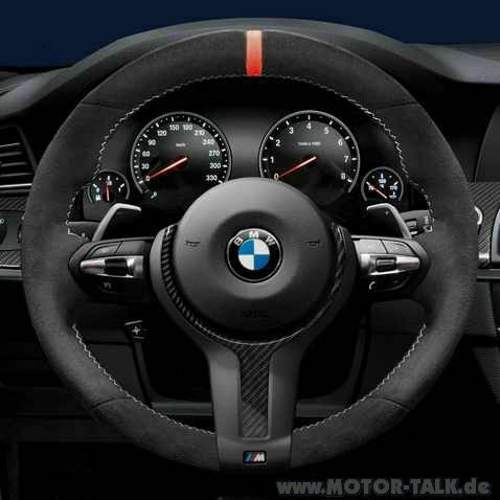

Wechsel vom alten M Lenkrad / Sportlederlenkrad oder Basislederlenkrad auf das neue BMW M Performance Lenkrad II Alcantara mit Carbonblende (Bild 2)
- man braucht neben dem M Perf. Lenkradkranz folg. Teile neu: Airbag, Multifunktion mit Tempomat oder ACC, Vibrationsmotor sofern vorhanden, Steuergerät Lenkradelektronik sofern Vibration oder Heizung vorhanden, Lenkradleitung, Paddles, hintere Blende
- Die Lenkradheizung entfällt jedoch!!
Wechsel vom LCI M Lenkrad auf das neue BMW M Performance Lenkrad II Alcantara mit Carbonblende (Bild 2)
- folg. Teile können übernommen werden: Airbag, Multifunktion mit Tempomat oder ACC, Vibrationsmotor sofern vorhanden, Steuergerät Lenkradelektronik sofern Vibration oder Heizung vorhanden, Lenkradleitung, Paddles, hintere Blende
