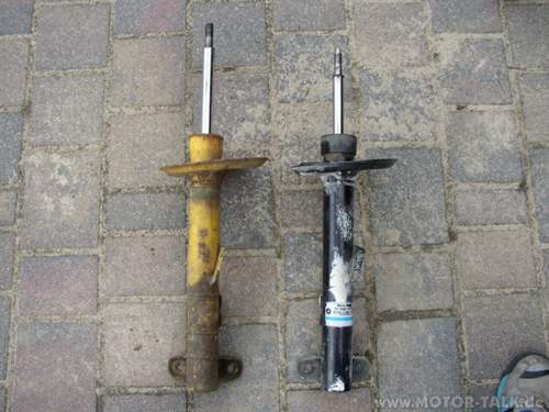

mal ne kurze Verständnisfrage zum org. M Fahrwerk.Wodurch wird der Wagen mit dem M Fahrwerk eigendlich tiefer gesetzt, mit den Federn oder den Dämpfern...???
http://schnuse.smugmug.com/Automotive-technology/BMW/M-technic-vs-normal-shock/
Weil grad gut hierher passt. Links ein normaler E36 Stößdämpfer, rechts M-Fahrwerk. Beides für 318i.

Sicher sind beim M Fahrwerk die Federn schon kürzer, aber das M Fahrwerk hat auch andere Federteller. Ausserdem könnte m beim M Dämpfer der unter Federteller auch Tiefer sitzen, aber ich habe das noch nicht verglichen. Hier sind bestimmt ein Paar Jungs, welche die M Dämpfer mit Normalo Dämpfern schon verglichen haben.

Die Federteller sind beim M-Sportfahrwerk nicht anders als beim "normalen" Fahrwerk.
Befinden sich auch auf gleicher Höhe, viel Spielraum zur Lauffläche des Reifens ist da auch nicht.

Ich habe die Dämpfer hier bei mir liegen und diese sind definitiv nicht gekürzt! 😉

jo hast recht, nur beim M3 Fahrwerk haben die Federteller andere Teilenummer,
du weisst auch bestimmt was an den M3 Federtellern anders ist, oder?
Die Federteller vom M3 haben einen kleineren Durchmesser, ebenso wie die Federn selbst.

Das Thema ist sechs Jahre alt und wurde jetzt lediglich durch einen endlich mal sichtbaren Vergleich Serien-(links/gelb)/M-Technik-(rechts/schwarz)Stoßdämpfer hochgezogen.
