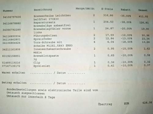

Ich hatte schon fast vergessen, dass meine M-Sport Bremsen mal gequietscht hatten.
Nach rund 40tkm brauchte meiner im November vorne neue Scheiben und Beläge. Also originale Scheiben ohne Löcher (dass Singen brauche ich beim Cabrio bin mal gar nicht) und originale Beläge eingebaut - nichts quietscht mehr. Und das jetzt seit gut 5000 km.
Der Einbau erfolgte allerdings nicht durch BMW. Die hatten mich dazu in Vorfeld betr. Löcher oder nicht Löcher zu schlecht beraten. Die Montage hat die freie Werkstatt meines Vertrauens (seit 30 Jahren) durchgeführt.
Wie gesagt, ich hatte schon fast vergessen, dass meine M-Sport Bremsen mal gequietscht hatten. Es geht also auch anders.

Freut mich zu hören. Hab gerade bei Leebmann ETK geschaut Teilenr. 34116878882 für die Original Beläge. Ist die Teilenr. auf deine Rechnung gelistet? (Falls noch vorhanden). Vielen Dank für dein Feedback! Wünsche dir weiterhin eine quietschfreie Fahrt! 🙂
Ich habe einen 440i. Ist ja von Modell abhängig, was passt.
Ich such dir das gerne raus, wenn ich wieder in der Nähe meines Aktenordners bin.
Danke vielmals, hab vergessen zu erwähnen fahre auch ein 440i GC f36.
So, eher als gedacht. Hier die Rechnung.
Meiner ist ein F33.
BMW M-Sport-Bremse Ersatzteile vorne
@Heizölheizer schrieb am 22. Februar 2023 um 23:18:03 Uhr:
Meiner ist ein F33.
Super, werde mir die Tage dann mal die Beläge bei Leebmann bestellen. Mal schauen wann ich dazu komme die einzubauen, schlimmer als jetzt kann es nicht werden. Danke nochmal.
