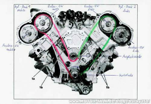

Habe mal ein Bild welches hier in MT schon gepostet wurden genommen...
Die Kurbelwelle deht rechts herum und treibt die linke Einlass NW an. Dann geht die Kette über die Ausgleichswelle zur rechten Einlass NW. Dieses Stück ist recht lang - wenn die Kette nun lang ist oder das Ausgleichsrad verschlissen ist hänkt die rechte Bank "nach" und über die NW-Sensoren wird das erkannt. Deshalb wird immer die rechte Bank erkannt.

habe mir sowas gedacht, habe aber kein bild gefunden.
eine möglichkeit wäre 3 ketten, jeweils 1ne pro bank, 1ne um die 2 zu verbinden, wobei das auch möglich wäre über zahnräder.
wäre mit sicherheit eine möglichkeit, man brüchte aber auch 3 spannvorichtungen, entweder 2 steuerkettenspanner pro bank einer, was ein verschleißteil mehr wäre aber unterm strich immer noch billiger ist als die genannte reperatur.

@polli2 schrieb am 3. April 2016 um 10:58:10 Uhr:
Aaaah! Alles klar. Dankeschön!

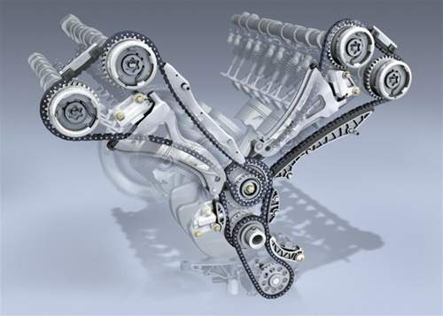

Und Daimler hat DICH erhört und es genau so gebaut wir DU es für richtig hälst beim Nachfolgermotor dem M276...
Obs besser ist/wird steht noch aus
werden die kilometer bringen
siehe Bild im Anhang - ich bezweifle stark ob s besser ist
Damals wurde wie früher eine Kette verbaut - wenn es das "Kettenproblem" nicht gegeben hätte wären wie beim Themenersteller bis >200Tkm keine Probleme aufgetreten.
Bei der "neuen" Konstruktion stehen hohe Laufleistungen noch aus - falls was sein sollte wird s auf jeden Fall sehr viel teurer...
Da sind wir wieder richtung 200d...
M276
