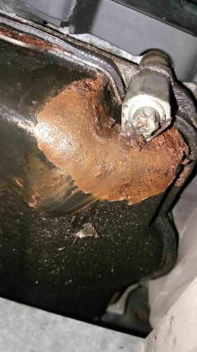

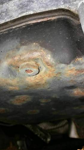

Hallo
Meine Lieblingswerkstatt sollte eine Getriebespülung durchführen. Aber zuerst muss eine neue Ölwanne her. Keiner traute sich die Ablassschraube auszudrehen.
ML 350 cdi Bj 2009, 165000 km.
4c7af714-82c6-478a-bf26-0f31fdc9b1d9
A362d02a-8838-4f1f-9341-e4a970ca0686
...musste bei meinem damaligen 63-er AMG auch eine neue Ölwanne einbauen lassen, sah noch schlimmer aus.
Eben TOP-Qualität!!! Hab noch bei keinem anderen Auto zuvor eine Ölwanne wegen Rost tauschen lassen müssen...
Oli
Daran müssen wir uns wohl gewöhnen.
Wenn Metall zunehmend aus dem Rohstoff Metallschrott hergestellt wird, erhält man das Produkt Metallschrott. Sieht aus wie neu - Aber es ist und bleibt Schrott.
