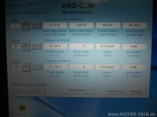

Bei mir leuchtet LWR Symbol in FIS auf, beim Einschalten der Scheinwerfer fahren diese nicht in Grundstellung zurück.
Habe dann Fehlerspeicher ausgelesen:

3 Fehler gefunden:
00774 - Geber für Fahrzeugniveau hinten links (G76)
28-00 - Kurzschluß nach Plus
00776 - Geber für Fahrzeugniveau vorn links (G78)
28-10 - Kurzschluß nach Plus - Unterbrochen
31-10 - Unterbrechung / Kurzschluß nach Masse - Unterbrochen
Ist ein 2,5TDI Bj2003 BDG
Habt ihr ne Vermutung was es sein kann

Das ist folgender Sensor hinten und vorne defekt. http://www.ebay.de/.../380589483943?...
Aber es könnte auch das Kabel sein. An der Vorderaxe ist ein defektes Kabel eher unwahrscheinlich. Hinten gibt es vom Stecker am Sensor bis unter den Sitz des hinteren Sitzes schwachstellen. Um das genau nochmal zu prüfen gehe in das lrw Steuergerät siehe Bild und kontroliere im Messwertblock 2 die Spannungen. Vorne sollte er zwischen 1.56 und 3.45 v liegen. Hinten zwischen 0.5 und 4.5 v. Die Fis fehlermeldung kommt nur weil die Spannung am Sensor kleiner oder größer ist. Bzw schwankt diese enorm. Somit gehe in den messwertblock 2 und wackel an dem Kabel und Stecker jeweils einzeln hinten und vorne. Änderen sich die Spannungen sich nicht und sie sind auch außer der Toleranz dann können es nur noch die Sensoren sein. Wenn du dann noch am Auto wackelst könne sich noch was an der Spannung verändern.Aber sie bleibt außer der Toleranz. Um sicher zu gehen könntest du erst einen Sensor kaufen und dann Prüfen ob wirklich beide defekt sind und es nicht doch bei einem am Kabel liegt. Wie gesagt für voren recht unwahrscheinlich. Bei Audi würde ich die nicht kaufen. Zu teuer und man kann sie nicht zurückgeben. Der Link oben ist deutlich günstiger und da kannst sie auch zurückgeben. Um zu prüfen ob die neuen Sensoren gehen, muss man diese nicht vollständich einbauen. Nur Stecker drann und ungefähr die schräge im einbauzustand einstellen.

Habe das kleine Gestänge an der Vorderachse wechseln lassen bei audi 120€ mit Einbau und Ruhe war
Hallo mein Sensor auf der Achse ( VORNE ) war defekt.
