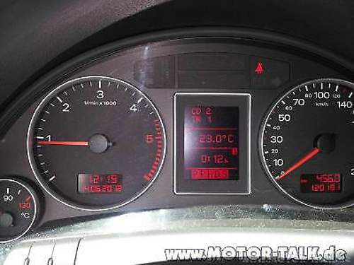

Hallo Leute,
seit huete leuchtet bei mir die Gangwahl vom Multitronic Getriebe im FIS durchgehend.
hab dann versucht es mit einem neustart hat nicht funktioniert.
das auto verhält sich aber normal nur die anzeige macht mich fertig
im Anhang findet ihr ein Musterbild --> so sieht es bei mir aus.
weiß jemand vl. was das ist?
hoffe nur es ist nichts schlimmes :S

Notlauf des Getriebes. Ich würd mal den Fehlerspeicher auslesen lassen.

Laut SSP228 ein nicht kritscher Fehler.
Der Zustand ist für
die Fahrsicherheit oder für die multitronic
noch nicht kritisch. Aber der Fahrer soll
sobald als möglich einen Audi-Service-
Partner aufsuchen, um den Fehler beheben
zu lassen.
Aber was heißt schon bei einer MTT nicht kritisch?
Wann war letzter Ölwechsel?
Funktioniert noch die Berg-Halte-Funktion?
Meine Vermutung geht in zwei Richtungen: Ölstand oder sporadisch unplausible Werte der Sensoren (Steuergerät kommt). Nächste Stufe ist dann invertiert und blinken.
Also checken.

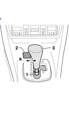

Berg-Halte-Funktion: Du stehst bergauf, Stellung D und der Wagen hält Stellung oder "creeped" bergauf=Schleichfahrt ohne Gas und D und R (muss auch in manuell unter 1 funtzen).
Zum Thema Ölstand: Ungefähr so wie Hier
